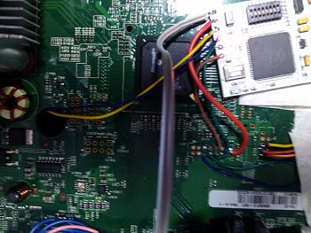

    salve,
    non capisco perche mi chiudiate il post ...vi assicuro che sto leggendo mille guide e mille post ..per risolvere il problema...
    ma non ne vengo a caposcusate ma perche' mi avete chiuso il post ? ecco le foto-img_20130301_093624.jpg
    26

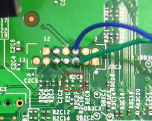

    ecco un'altra fotoscusate ma perche' mi avete chiuso il post ? ecco le foto-img_20130301_093612.jpg
    26
    ho rifatto le saldature mille volte
    26

    Dove hai collegato il Post_OUT?
    Che versione di Corona hai? V1, 2 3 o 4?
    Ti è già stato spiegato il problema. Sulle V3 e V4 il post-out nasce e muore sotto il BGA, quindi è inutile il punto che tu hai saldato. O saldi direttamente sulla ball del BGA, oppure compri il post-fix adapter.

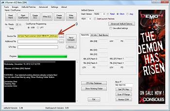

    non capisco questo passaggio che fa sul sito team excuter:
    J-Runner will now program your motherboard NAND with the DGX ECC as shown below.
    Now you can go ahead and install your DGX to get the CPU / DVD Key.
    perche io mi fermo quando faccio advance e poi write dgx..
    Ecco,dopo write dgx non devi fare nient'altro che saldare il postout sulle balls della CPU, o comprare un postfix adapter se hai una corona v3. Tutto qua. Senza questo passaggio non esci da tale situazione.
    Se proprio non hai ancora capito che pesci prendere portala da un professionista.

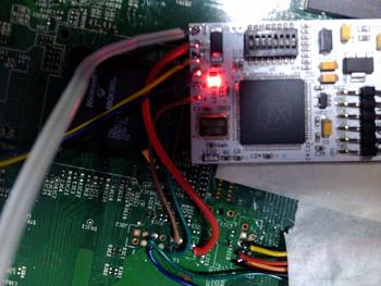

    ma non credo di avere una v3 visto che dalla guida dovrebbe avere le 3 resistenze tolte invece io ne ho solamente 2 tolte
    scusate ma perche' mi avete chiuso il post ? ecco le foto-jdv1354881289p.jpg
    26
    io ho capito benissimo cosa devo fare dopo due giorni di prove e internet che funziona e non funziona ...ma voglio accertarmi che sia una v3 e basta poi comperero' questo postfix adapter
    Hai una V3, te lo dice qui il nonno...
    Se la foto che hai postato adesso è quella della tua console allora hai una V3

    Cmq non vorrei essere cattivo ma anche se non era una V3 e mettevi il post fix mica gli facevi male...

    ma è troppo difficile levare la clamp, levare dissipatore e vedere se ci sono le piste sul post (tanto tutti sappiamo che non ci sono ma se proprio vuoi avere questa certezza al 199%..)

    Non c'è soluzione alternativa, se sei sicuro al 100% che hai una v3 (segui le foto per distinguerla rimuovendo il dissi), o saldi un filo sotto la CPU ma dubito tu riesca a farlo, o ti prendi il Postfix adapter. Punto.
    Inoltre dato che hai detto che hai due resistenze mancanti, rispettivamente la R2C6 e la R2C7 presumo, queste vanno ponticellate per far portare i segnali E e F al DGX. Altrimenti quest'ultimo non puo funzionare.
    [url]http://i.imgur.com/rqqFN.jpg[/url]
    E sarebbe ancora piu' facile mettere il multimetro in V e misurare il punto C del DGX XD
    Razorbacktrack likes this.
    O misurare direttamente il punto di post sotto la motherboard e gnd
