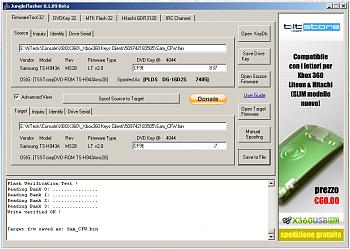

    Provato e il lettore viene riconosciuto , l'unica cosa che non sono sicuro al 100% di aver rimosso lo spoof.
    Non ho il dummy e quindi in JF come source ho utilizzato il sam_cfw che era già spoofato e come targhet ho messo LT-sammy-v2.0.bin, poi ho fatto il manual spoof e al posto del liteon ho rimesso il samsung ms28...in teoria cosi non dovrebbe più essere spoofato giusto?
    Questo è quello che ho crato da JF....
    Altamura(BA)
    997
    Così non è spoofato ma non cambia niente.
