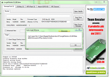

    Ciao ragazzi, alla fine ho aperto e collegato la console.. Ho un benq e la versione iextreme presente è la 1,41, quindi molto vecchia.
    Ho provato a fare il tutorial:
    Guida all'hack dei lettori benq con l'ultimo ixtreme lt plus
    E alla fine mi trovo questa schermata:
    Una volta salvato il firmware attuale mi dà questo errore:
    Cosa devo fare?.. Devo sovrascrivere il vecchio fw?..
    Io in ogni caso mi sono salvato la chiave del lettore..
    Ciao!
    hack.py L'avatar di Vola
    729
    Citazione Originariamente Scritto da Serpis8 Visualizza Messaggio

    L'errore è dovuto al fatto che non hai messo il pacchetto di firmware hack nella cartella "firmware" di jungleflasher.
    Poi ignorare l'errore e caricare LT+20 a mano oppure ci metti i file nella cartella.
    11
    Citazione Originariamente Scritto da Vola Visualizza Messaggio
    Nella cartella firmware di JF ho messo solo il firmware ltplus benq 2.0, li devo mettere tutti?..
    Eventualmemte per caricarlo a mano come faccio?..
    729
    Ora vedo che sta cercando LT 1.1 questo perche JF si vede in source caricata una versione non aggiornata del firmware (6xxxx e non 0442) ti conviene ignorare l'errore e caricare LT 2.0 in target a mano controllando che non venga spoffato alla versione vecchia ma che mantenda la 04421

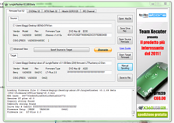

    11
    Quindi clicco il pulsante target e gli do il Lt plus del 2.0 per benq?..
    729
    si in target carichi LT+2.0 x il benq e poi clicchi sul botton spoof source to targhet e poi magari ci riposti uno screen
