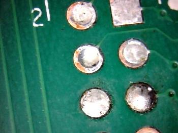

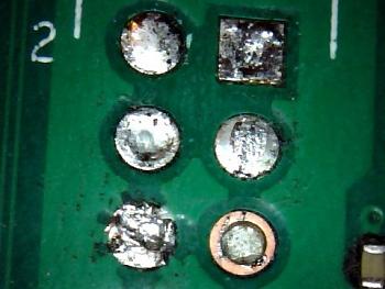

    455
    eccole qui :
    non sono un gran che perché c'è poca luce
