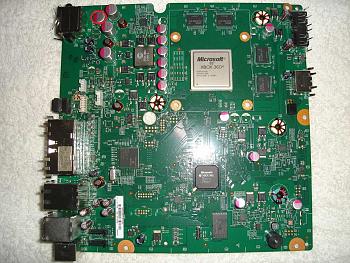

    Il demonio é tornato, in realtà non sono quelle a causare il problema e mi sono accorto di alcune cose singolari:
    1)Ogni volta che finisco di scrivere la nand la console si accende
    2) se collego la console alla corrente, dopo che questa é scollegata da almeno 5 minuti non si accende subito da sola; invece se la stacco e attacco dall'alimentazione si accende da sola.
    3)Se lascio la console collegata e spenta dopo un si accende da sola
    4) il problema non é l'rf module perché queste prove le ho fatte con l'rf scollegato.
    Quindi non potrebbe essere un problema di un condensatore, dato che se la collego dopo 5 minuti non si accende subito?
    455
    Grazie ad un pronto intervento di aquilius il quale ha attuato un esorcismo con la tecnica vodoo, il demonio ha nuovamente abbandonato la console.Evidentemente la collana d'aglio non é stata sufficiente.
    Ho semplicemente rimosso il primo condensatore che si trova sulla linea di 12v, acceso la console, e aveva gli stessi problemi..cosi ricollego il condensatore e come per magia tutto apposto!
    455
    Ok posto la soluzione DEFINITIVA per chi avesse il mio stesso problema.
    Mettere un resistenza da 1/4 w 10k ohm sui 12v del condensatore nella foto :
    Regular Member L'avatar di mattia23393
    Mar 2012
    Messina(Prov)
    431
    So che il post e vecchio ma sto cercando una soluzione per la mia corona v3.
    Sei sicuro di questo fix? Su cosa basi il fix?
    Hai risolto definitivamente?
    Mattia
