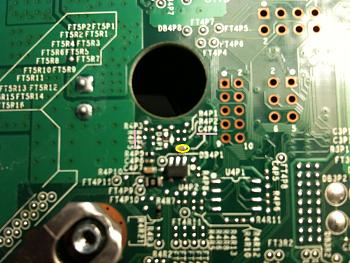

    allora ragazzi, messo in guardia dai consigli del pusher ho provato a flashare la nand originale, e il risultato è un bel led rosso.
    naturalmente anche misurando col tester sul dgx non ho cavato un ragno da un buco...
    vi allego l'immagine della piazzola col punto saltato, è il punto r4p4 su corona v1.
    devo riuscire a sistemare il danno, se mi date una mano ci metto tutto l'impegno che posso.
    apro un altro thread o proseguo quì ?dgx su corona, led rosso fisso e led verde non accende-reset-saltato.jpg

    scusate, forse quà si vede un pò meglio

    Potevi dirlo prima...
    Usa il punto cpu_reset sotto l'xclamp e ponticella questi due punti
    [url]http://t3.gstatic.com/images?q=tbn:ANd9GcQ1dl_B_vtNB_1SQ-UqBLDaJAtMXP8OS-Gaw6hmHyCZu0r_mRz5Qw[/url]

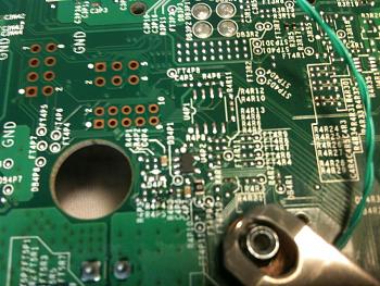

    vi aggiorno sulla situazione...
    ho provato a ponticellare i punti come da foto allegata di carlos, ma la mia revisione di corona non ha le piazzole su cui poter saldare come mostratomi in foto...
    vi allego una foto della mia scheda madre nel dettaglio, così magari se conoscete un altro punto da ponticellare ci provo.
    nella foto ho segnato col viola i due punti che andrebbero ponticellati e le rispettive piazzole mancanti.
    mi sono anche accorto che c4p4 è collegata ad una resistenza (se nn erro), c'è il modo di ripristinare con un altro collegamento la piazzola saltata r4p4 ?
    sono nelle vostre mani, ma per una questione di principio devo farcela...graziedgx su corona, led rosso fisso e led verde non accende-punto-saltato-corona.jpg

    La piazzola c'è, devi solo grattarla. Il punto sul condensatore da te segnalato non va bene

    Ok, allora procedo così, dammi l'ok se va bene:con la punta di un taglierino gratto proprio leggermente i punti da te segnalatomi per un diametro di un mm circa, applico flussante, spello quel tanto di awg30 che serve e faccio un ponte tra le due piazzole...ok?

    Ok va bene, devi solo ponticellare i due punti

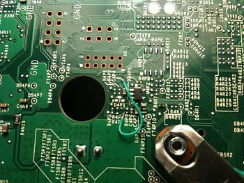

    Carloss...dirti solo grazie non esprime tutta la mia gratitudine per te e per la pazienza che hai dimostrato col mio problema...
    ho seguito passo passo i tuoi consigli, adesso la xbox si accende regolarmente e da un bel led verde come se non fosse successo nulla.
    le operazioni che ho eseguito sono quelle che ho scritto precedentemente, il tutto è stato eseguito con pazienza, calma e mano ferma quanto più possibile.
    adesso posto la foto del lavoro finito e poi procedo col dgx
    ultima cosa:il punto sul quale ho operato lo lascio col filo scoperto, oppure metto un pezzo di nastro isolante che copra il tutto ?
    ancora grazie infinite, se passi dalla calabria altro che birra ti offro...sei mio ospite d'onore..dgx su corona, led rosso fisso e led verde non accende-punto-riparato-2.jpg
