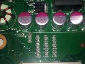

    Mod.  Xbox 360 Slim 250gb corona 3/4 lotto fw 1175-foto0087.jpg questa che tipo di corona è ? Credo che sia una corona 3 & 4 ? Poi in post_out cavo giallo come in foto va sotto la cpu che significa sotto ? Come in foto ?
    se ci sono le piste "sotto il dissipatore" di sicuto è una v1/v2
    e quindi hai il post out normale con piste,
    per il dgx , si colleghi i punti come in figura postata da te'
    prendendo il ground da dove ti pare "consiglio porta hdmi"
    c'è anche il tutorial sul dgx che si abbiana e sposa perfettamente con trinity e corona !
    nel tuo caso differenzia la posizione dello switch n8!
    se serve altro posta pure , magari con foto se qualche cosa non và o non riesci in qualche cosa!
