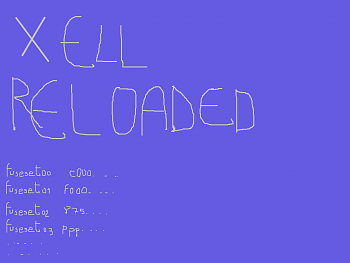

  4. #64
    Regular Member L'avatar di vublich
    VE
    456
    ancora...
    fai una foto a xell quando a video ti vengono fuori tutte le scritte dei fuseset
    edit
    babilozzo docet
    Ultima modifica di vublich; 31-01-13 alle 16: 17
    zeruel85 and Babilozzo like this.
  5. #65
    BAT
    864
    devi far partire per forza xell e contare quante f ci sono al fuseset 7
    vublich likes this.
  6. #66
    65
    le f corrispondono a ldv 7 cioe ci sono 7 f credo che sia questo quello che volevate sapere comunque stasera rimetto il chip e vi posto una foto
  7. #67
    VE
    456
    Citazione Originariamente Scritto da papirazzo Visualizza Messaggio
    se le hai contate allora ok! forse la foto non serve!
    vai sparco facci la magia!
