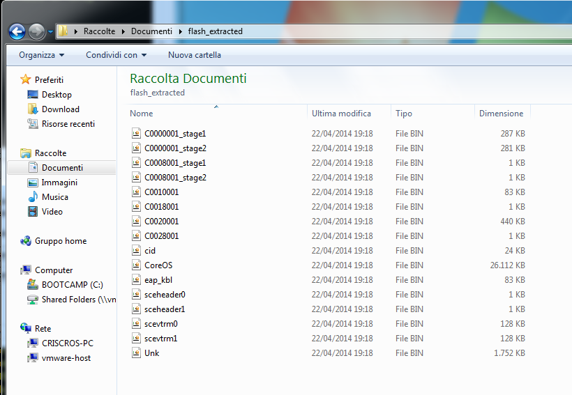

    tutto ok apparte qualche piccolo bug, nulla di grave, ottimo tool

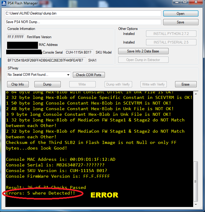

    Cris, ogni volta che faccio la lettura è dotato di questo errore, già rifatto più volte e ha cambiato l'impianto, più lo stesso errore. Questi errori possono causare un mattone regavar caso né di nuovo? c'è un modo per risolvere questo errore?Nome: ERRO.png

    Ti consiglio spina, quel tool ha un po' di problemi, già trattato in precedenza.
    Vedo che mancano il seriale, il fw, se hai provato a scrivere con questo dump molto probabilmente la console è bruciata, prova un dump da linea di comando.
    La lettura la stai facendo con zif o direttamente da console?

    Sto facendo la lettura con il chip rimossi, non direttamente sulla scheda. Ho visto che si è utilizzato un punto in Tensy con fili gialli, quale sarebbe? La mia Tensy alimentato solo con 3v, hanno bisogno di utilizzare alcuni regolatore? si aggiunge su skype, può accettare me?

    I punti del mio teensy sono delle semplici prolunghe per nor, non le guardare, puoi postare una foto in questo caso?
    Il teensy va con regolatore 3v, se non hai mai scritto la puoi salvare
