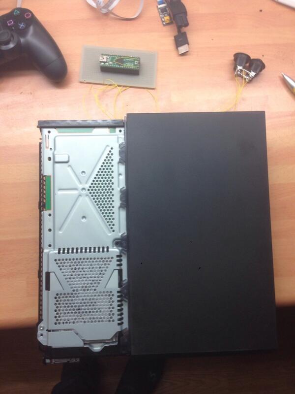

    feci altre prove tempo fa, una di queste era leggere e scrivere onboard, questo è stato possibile solo scollegando vcc dalla mainboard, provai anche un dual mx a sandwich usando uno switc su vcc, usando 2 mx con stesso dump e quindi stesso fw tutto ok, mentre se si prova ad aggiornare una mx (ovviamente avendo anche 2 hdd) e poi far partire con l'altra mx con fw precedente si ottiene un bel brick permanente con un fermaporta gratuito di 400 €

    ...perchè Criscros, che è successo alla tua PS4??

    Basta leggere sopra, ho tentato un dual boot e non ne vuole sapere di partire....
