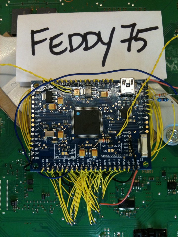

    Ciao a tutti a ri-eccomi di nuovo però questa volta ho un problema con un chip NOR Spansion S29GL128N90TFIR2 montata su PS3 80Gb con mobo VER-001.
    La lettura da consolle accesa è andata a buon fine, verificato come al solito con HxD e poi sul sito ps3devwiki, quindi il dump della NOR è corretto.
    Dopo aver avviato la scrittura che apparentemente sembrava corretta alla verifica mi riporta errore, le ho provate tutte ma niente sempre il medesimo risultato, verifica fallita.
    Bene accetti qualsiasi consiglio, grazie...
    Vi allego la foto del montaggio.

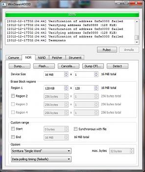

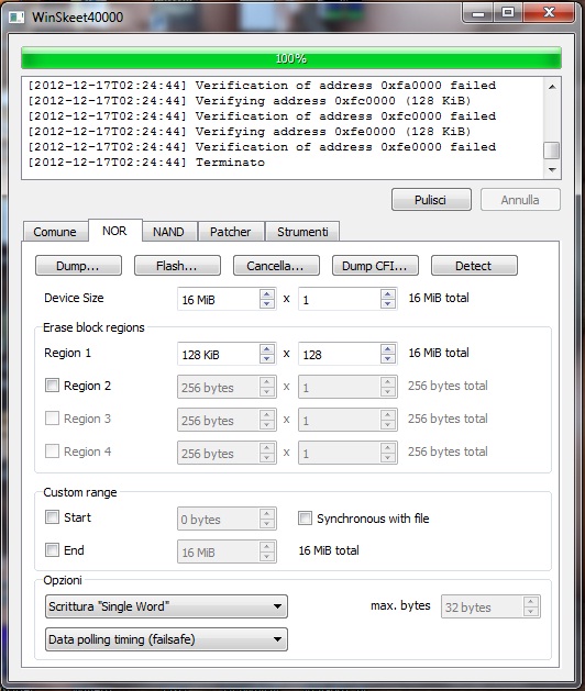

    Buon giorno a tutti, ecco il resoconto dopo una notte a programmare sta benedetta NOR Spansion con metodo Single Word e Failsafe suggerito da Raiden, verifica fallita allego foto.

    Il Progskeet è collegato come da foto del primo post e verificato più volte con il tester per eventuali errori e non ne ho trovati.
    R8 chiuso perchè lo alimento da usb, R7 aperto perchè la ps3 la alimento con un 3.3v esternamente (uso l'interfaccia usb per riprogrammare i glitch-chip della xbox360, un grazie a Titty perchè l'ho acquistai da lui).

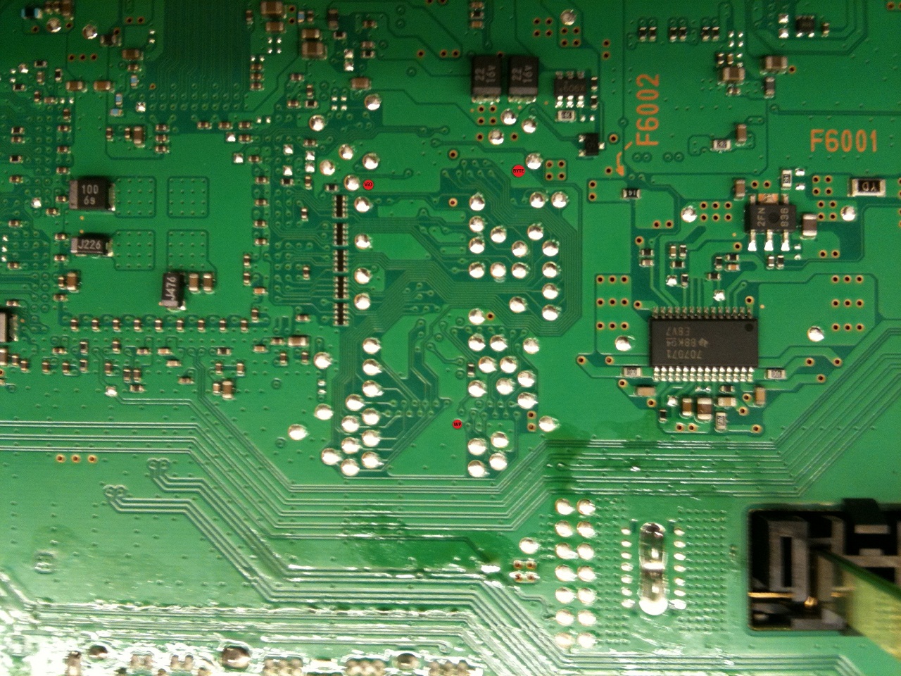

    Ho collegato sul punto rdy del progskeet le due resistenze di cui la 100k al punto rdy della mobo e la 10k a 3.3v esterni, poi ho preso i punti WP, Byte e Vio dalla mobo e li ho collegati a 3.3v esterni.
    Allego la foto da dove li ho prelevati.

    Purtroppo anche dopo questo il risultato non cambia, effettua la scrittura ma la verifica dà fallito.
