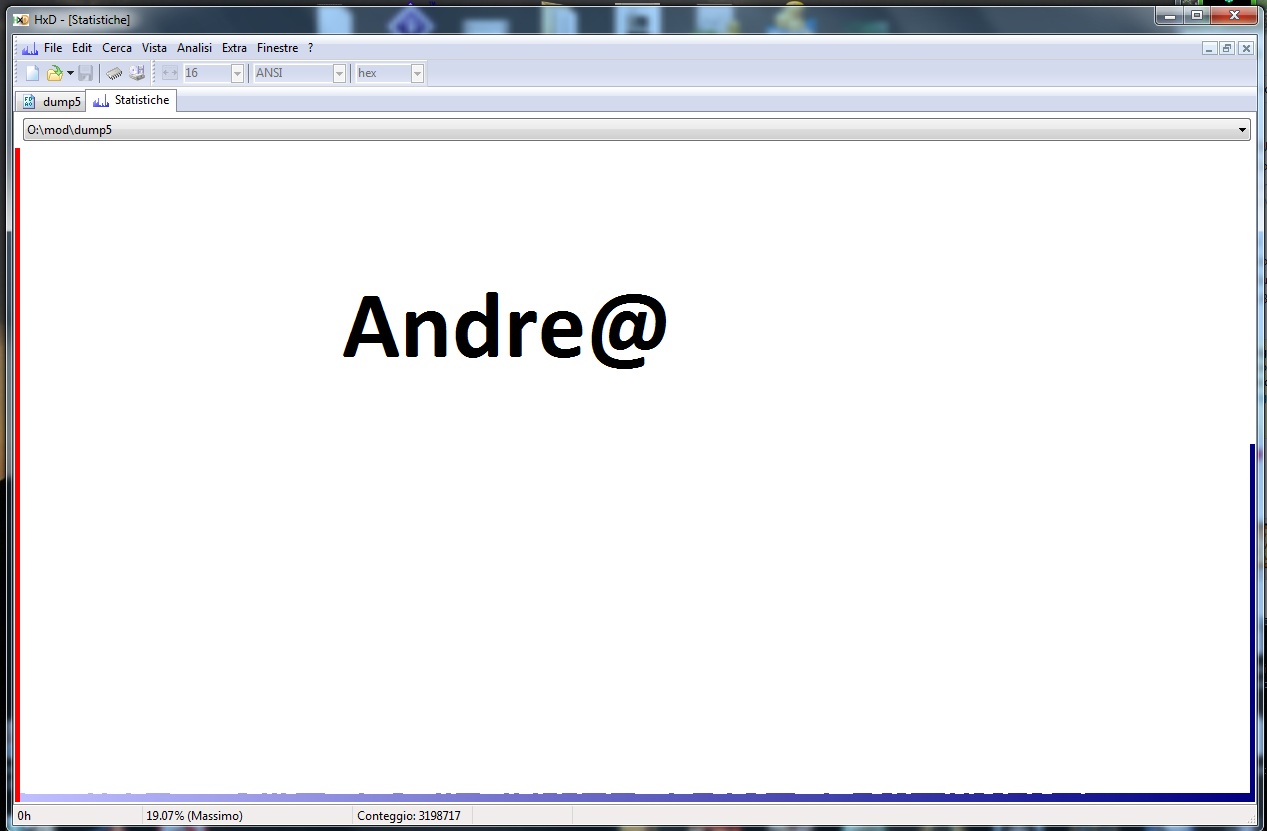

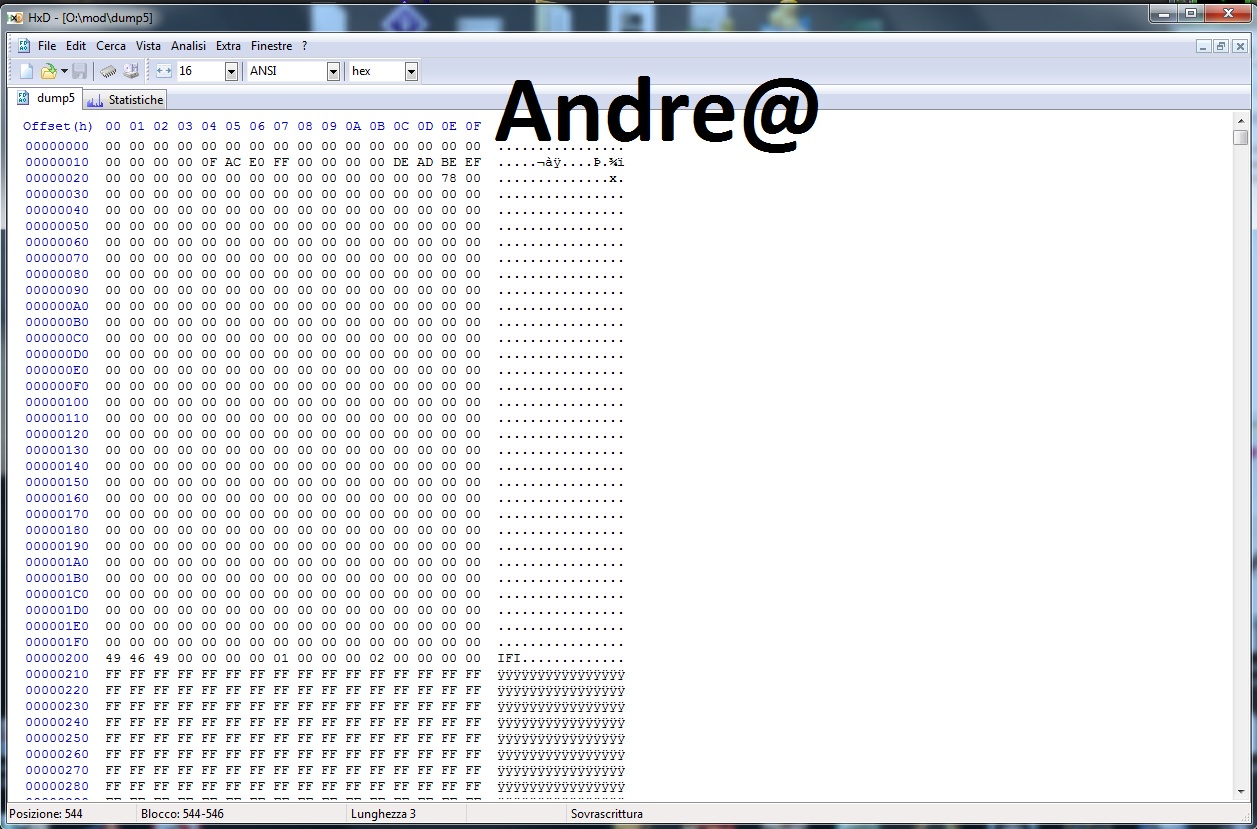

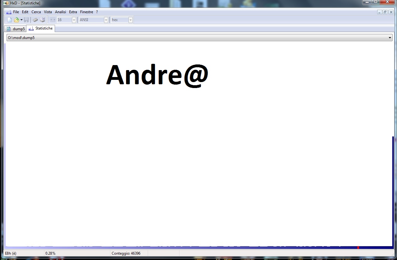

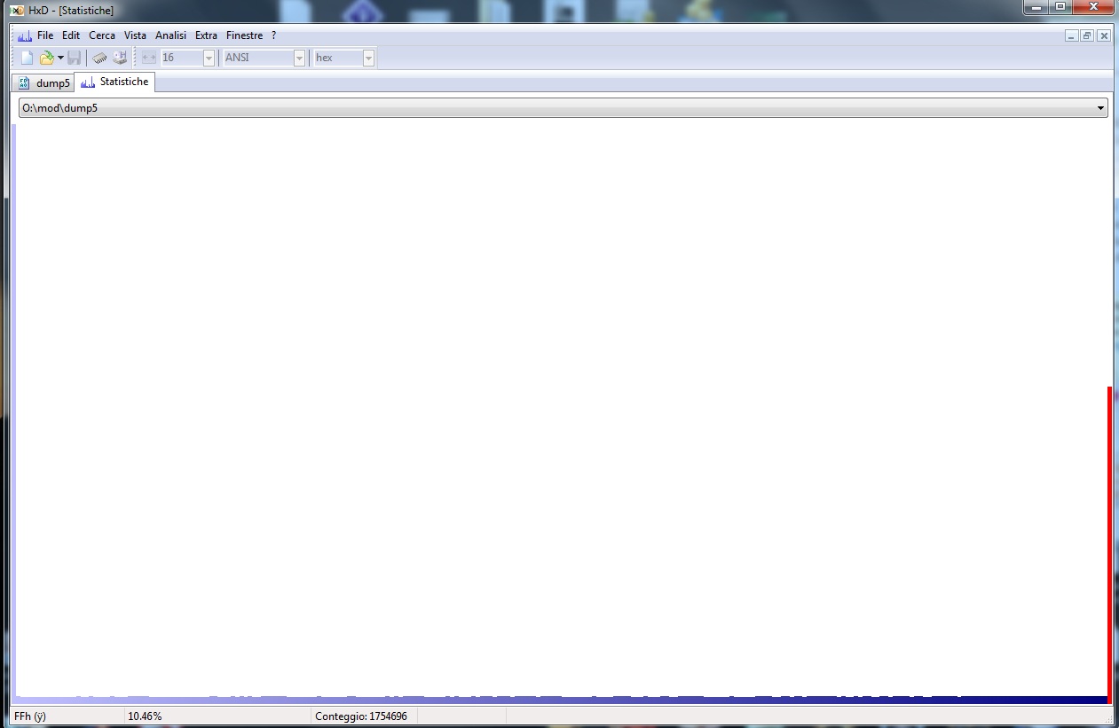

Allegato 7377Allegato 7378Allegato 7379Allegato 7380

Fallisce la verifica e il dump dell'attuale stato è differente da ciò che scrivo.

No non hai capito. Di scrivere scrive in tutte le modalità di buffer a prescindere dal tempo che impiega, il problema è che ciò che scrive non coincide per niente con il dump eseguito successivamente (cioè se ho scritto X rileggendo dovrei avere X invece ho Y)
