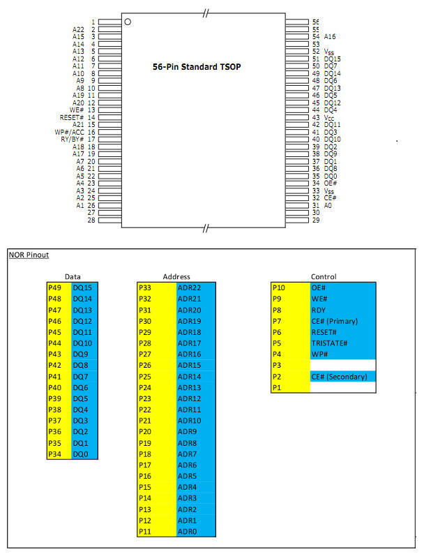

    2) Il secondo problema mi si presenta sul montaggio, poichè non ho intezione di dissaldare la nor avrei trovato questo schema su ps3devwiki
    1 immagine: http://www.ps3devwiki.com/images/8/88/SS2_NOR.JPG questa immagine rappresenta i pinout delle nor in genereale..oppure è solo di derminati modelli..?
    Mediante quello schema e la tabella sotto la voce "Connecting NOR pads to flasher " qui: http://www.ps3devwiki.com/wiki/Hardware_flashing è possibile saldare su ogni scheda madre avente nor..?

    1- chi cerca trova.. PROGSKEET FORUM • View topic - ProgSkeet 1.2 Bitstream [121106.2121]
    2- è solo per la scheda COK-002... nn per NOR. Qui trovi i punti alternativi (Hardware flashing - PS3 Development Wiki) Occhio che non penso siano pe rprogskeet 1.2, devi convertirli a mano tu
    Come detto sopra lo skema parla di COK-002... le revisioni delle mobo sono molte... devi verificare caso per caso

    e facile basta seguire la guida dei pinout NOR e NAND
    come vedi dall'immagine il P49 nella tabella corrisponde al progskeet 1.2 e il DQ15 alla flash nello specifico al piedino numero 51.
    basta seguire la tabella.
    poi ci sono punti alternativi dipende molto dalla tua montheboard ad esempio se hai una JSD
    devi utilizzare questo schema
    http://www.ps3devwiki.com/images/1/1...-progskeet.jpg
    DQ=D

    allora ho sottomano la console e risulta essere una sur-001 gli schemi che ho trovato su ps3 devwiki sono questi:
    1immagine : File:SUR-001 BOTTOM TESTPOINTS -NOT TRACED-.JPG - PS3 Development Wiki
    e questa
    2 immagine: File:Progskeet-1.2 - JTP001-JSD001-KTE001.jpg - PS3 Development Wiki
    nella prima no sono mappati posso usare i punti presenti nella seconda immagine anche per la sur-001..?

    ecco cosa è scritto:
    SUR-001: Used in CECH-21xx. Some difference in components but the testpoints are the same for SUR-001, JTP-001, JSD-001, KTE-001
