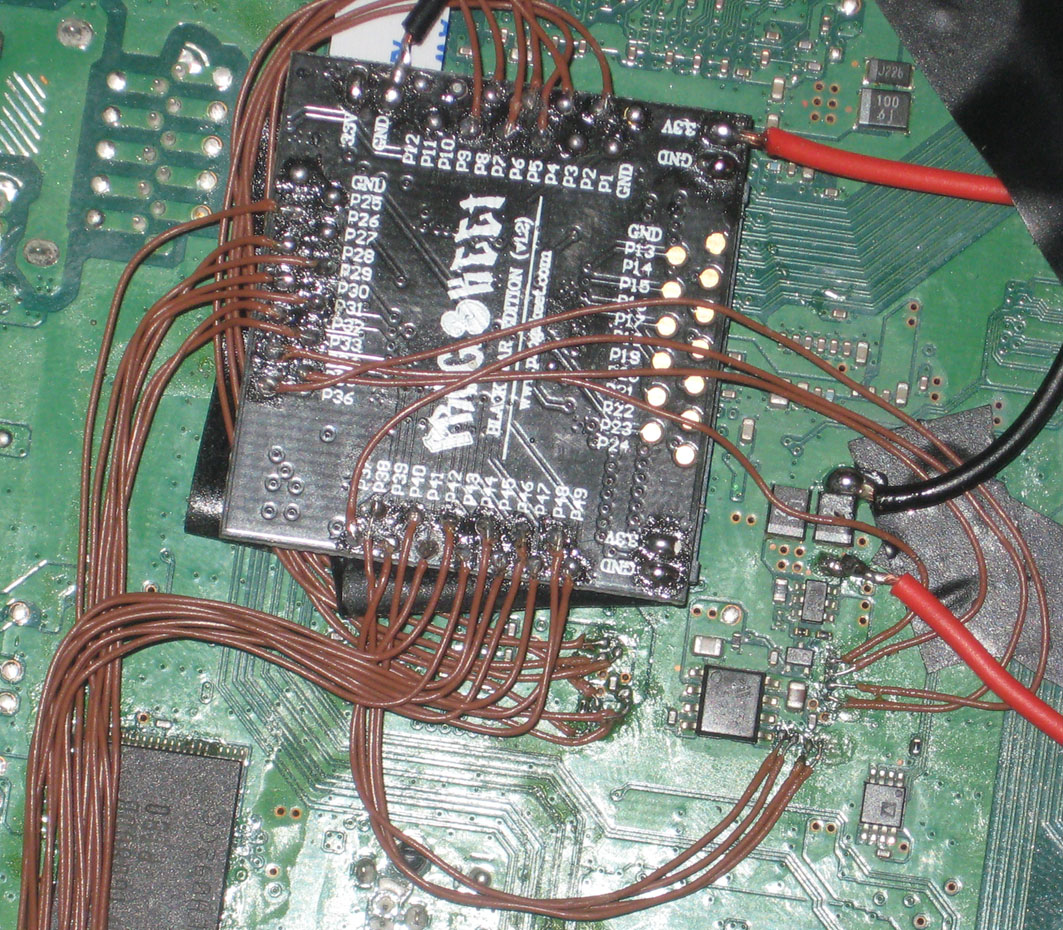

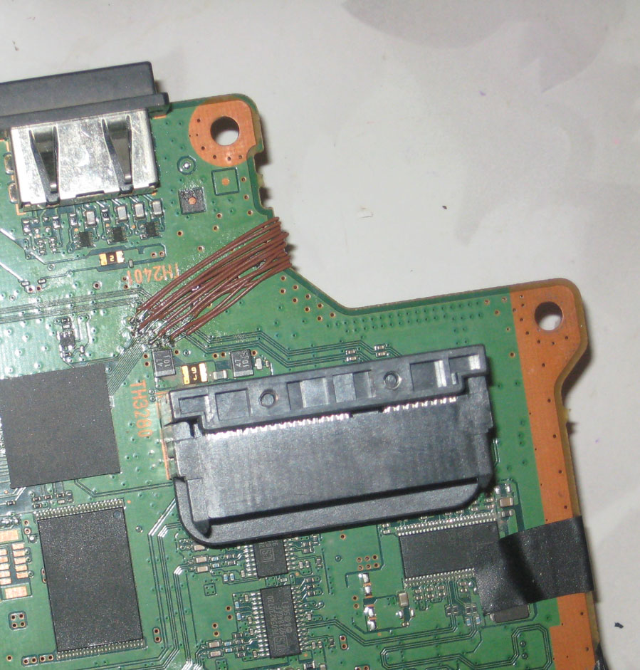

sto usando il progskeet 1.2 la scheda madre è una SEM-001, ho saldato tutti i fili come da schema. fino a qua tutto ok. usando il programma winskeet40000 con "auto" rilevo le nand e poi faccio il dump, controllo con hxd le nand (valori : 1,60 e 19,95) quindi dalle tabelle corretti. Il problema si verifica quando uso flowrebuilder cioe lo eseguo e poi mi da il seguente errore: could not successfully extract all dump files because probably unscramble operation has failed for this dump. non riesco a risolvere e non capisco se il problema è dovuro al programma che dumpa la nand, quindi la nand errata (dumpata almeno 10 volte sempre stesso risultato) o il programma flowrebuider. in attesa di una vostra risposta vi porgo i miei saluti

Le nand le alimenti dal progskeet? Sarebbe meglio una alimentazione esterna, come scritto nel tutorial..
