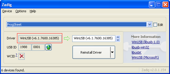

    Anch'io sto utilizzando il progskeet ma il solderless e a volte fa capricci con i driver prova a usare [URL="http://libusb-winusb-wip.googlecode.com/files/zadig.exe"]zadig[/URL] , Options --> List All devices --> seleziona progskeet e vedi che driver è selezionato controlla che sia Winusb come da figura
    Se così non fosse ed esempio hai libusb clicca su Reinstall driver.

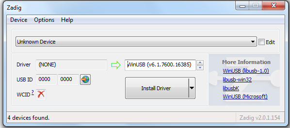

    Regular Member L'avatar di mattia23393
    Mar 2012
    431
    il fatto e che a me da unknow
    e i driver sono ok
    secondo me il problema e hardware
    grazie per la risposta cmq
