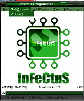

    ho saldato i pin ma non ho comandi disponibili ho messo il file dat che cera nella cartella credo che sia il fw dell infectus per far legere le due nand della ps3 ecco un o screen

    Ma la ps3 deve essere collegata e spenta oppure accesa? i 5 v li ho presi esternamente da una usb

    Hai alimentato almeno una nand con 3,3v? I punti sono 12 e 13. Non devi alimentare la mobo. I 5v e i 3,3 prendili da un alimentatore esterno che fornisca almeno 1000mA perché magari non sono sufficienti 500mA della usb per le varie operazioni. Se non hai un alimentatore puoi costruirtelo con un lm327 e pochi componenti.

    12+ e 13- basta alimentarne solo una o tutte e due?..infectus riesce a leggerle tutte e due contemporanemante?
    ma se collego l alimentazione e non avvio la console non arrivano i 3,3 volt necessari ad alimentare le nand?

    Ho una porta usb alimentata ed escono 1000mA ho usato me1117 per avere sia 5v che 3,3 v...Ma non ho capito bene dove saldare Vcc e Vss sono 3.3v e GND non credo la massa non e GND ?
    Ho dei dubbi su come alimenatare le nand ero convinto che bisognasse collegare la ps3 all alimentazione e lasciarla in stanby
    non esistono se li conosci alternativi per alimentare le nand ? e una sfacchinata saldare sui loro pin...Ci sono riuscito per i tre punti obbligatoti non vorrei armarmi di nuovo di lente
    Ultima modifica di mattia23393; 16-09-12 alle 15: 11

    basta alimentare solo una e vengono alimentate entrambi. La massa o GND la puoi prendere da qualsiasi parte tranne dalla porta ethernet, magari sul connettore video. Il punto alternativo per Vcc puoi trovarlo con un tester punti un puntale sul 12 e cerchi qualche componente vicino con l'altro puntale. Io ti sconsiglio di alimentare la mobo da alimentatore perchè potrebbe capitare qualche corto che ti danneggerebbe la scheda, poi se non ricordo male i 3,3v in standby non ci sono. L'infectus non legge le nand contemporaneamente, ma penso che devi collegarle entrambe alla scheda. Contattami se hai altri dubbi.

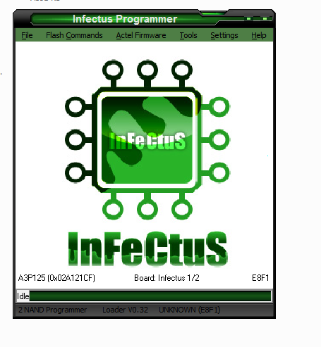

    Ho trovato un alernativo per la 3,3 ..dal ME collegato alla usb prendo la 5v e la collego all'infectus la 3,3 al nuovo punto collego l infectus e mi dice sempre UNKNOW (codice) ho pensato che l alternativo fosse sbagliato , mi armo di pasienza e lente e saldo direttamente sulla nand controllo con il tester e punti sono sempre uguali collego ed ho sempre lo stesso codice di errore..Ho notato anche che il componente ME 1117 scalda molto(l ho preso da un liteon)...Ho staccato tutto non credo che sia normale che riscaldi .. Per informazione la usb viene dal carica batterie dell iphone arrivano correttamente 3,3 e 5 v gli ampere sono sufficiente..
    Dove sbaglio ? grazie infinite per l aiuto..
    ecco lo screen UNKNOW(E8F1)
