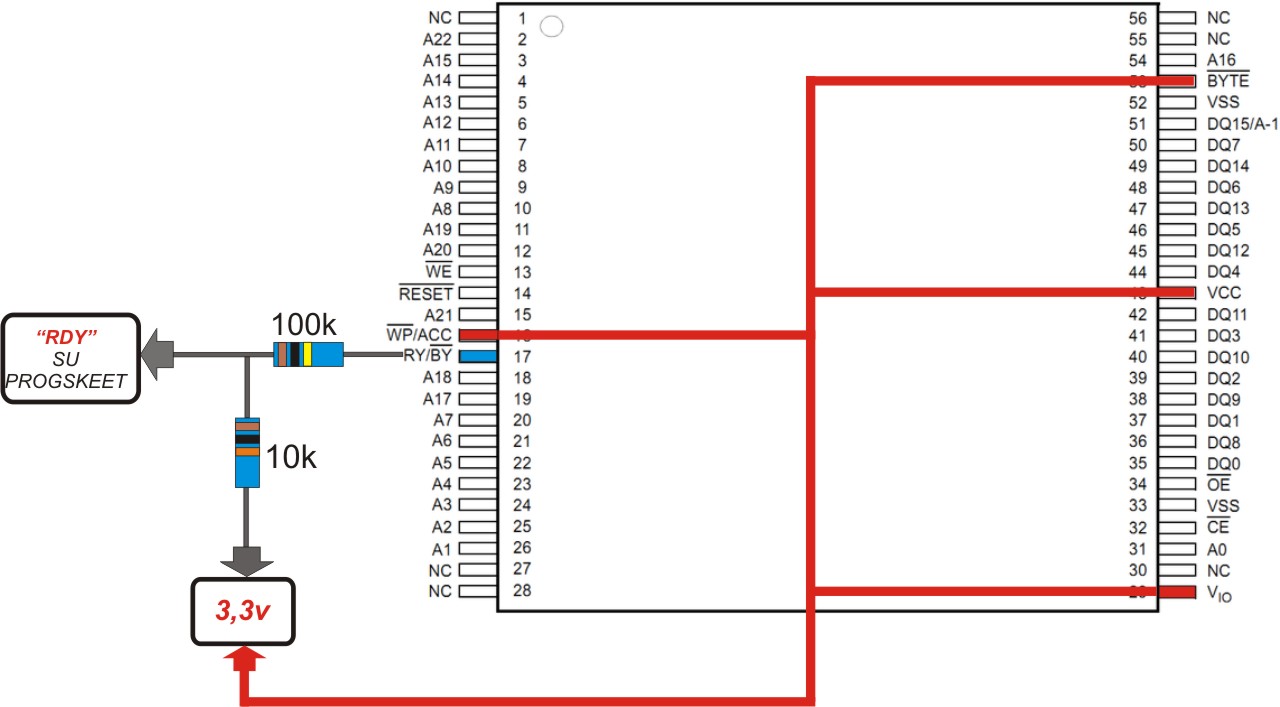

    Citazione Originariamente Scritto da ciariello Visualizza Messaggio
    Salve a tutti ,
    le NOR che so riuscito a scrivere con lo ZIF aggiunto al Progskeet sono :
    - Samsung K8P2716UZC
    - Spansion S29GL128 "P" 90
    non sono riuscito a scrivere :
    - Spansion S29GL128 "N" 90
    Premetto che dopo decine di installazioni sulla MB della PS3 del chip in questione non sono mai riuscito a "scrivere" correttamente una NOR avendo come risposta ai riscontri in primis "Verifica Fallita" e poi dumpando di nuovo mi ritrovavo delle linee di dati fallati (tutti 0x14).
    Ripeto solo per essere chiaro : ho rifatto da 0 tutte le volte le installazioni avendo come risultato sempre lo stesso.
    Montando lo zif come per magia il tutto si è risolto.
    Come trick...niente di particolare ... la solita resistenza da 100k in serie alla linea ry/by (rdy sul chip) ed di pullup da 10k.
    Poi su consiglio di Uber ho rimosso R4 (che è un ponte come R8 alla fine) ma quando il chip era installato sulla MB non ha inciso più di tanto).
    Allego qualche foto sperando sia utile a qualcuno.
    P.S. - Con questo non sto "ASSOLUTISSIMAMENTE" asserendo che lo ZIF sia la soluzione ai problemi sia chiaro ! ! ! -
    Alla prossima
    [url=http://www.sendspace.com/file/nw5pkw]Download progskeet_foto.rar from Sendspace.com - send big files the easy way[/url]
    Ok quindi hai provato le samsung k8q27 e spansion "P".
    Per le k8q28 bisogna scrivere metà flash per volta usando i due flasher ( vecchia e nuova versione ) mentre sulle spansion N ancora niente indipendentemente dal fatto che la nor sia su ps3 o su socket esterno.
    C'è gente che è riuscita a scrivere correttamente le samsung k8q27 e le spansion "P" usando i test point ma sono d'accordo che usando un socket si limitano i disturbi e si fa prima.

    a te....
    [url=http://www.sendspace.com/file/7l1lf]Download top_mod.jpg from Sendspace.com - send big files the easy way[/url]

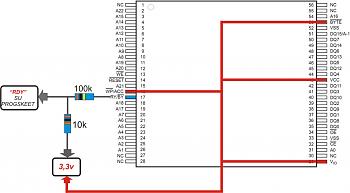

    Sei diventato autore quasi inconsapevole di un tutorial ^_^
    Nello schema manca la questione interruttori e resistenze, se vuoi puoi editare...
    [url]http://www.consoleopen.com/forum/tutorial-hardware-ps3-ps3-slim/771-tutorial-installazione-di-progskeet-su-adattatore-zif-socket-tsop56-per-flash-nor.html[/url]
    azz non me ne ero nemmeno accorto !
    spero almeno sia utile a qualcuno a risolvere i problemi con quel ragazzaccio del progskeet
    P.S. - se mi dai il contatto msn dovrei chiderti un paio di cosine -

    ah, ma non hai mica finito... ci devi dire dove mettere le resistenze e gli interruttori :P
  14. #34
    295
    Raiden...io non so capace di fare ste cose ...te la sbrighi te :P
  15. #35
    3,995
    Aggiornato, vedi come aggiorni i tutorial velocemente ?! Quasi come se non fossi tu a farlo XD
