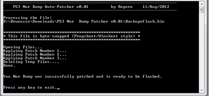

    Ragazzi ho brikkato la mia ps3 slim, tentando di fare la conversione CEX2DEX, seguendo la guida di Razorbacktrack (non lo voglio accusare assolutamente, dato che è stato molto gentile e mi ha aiutato tantissimo).
    Ora io ho i dump della NOR, fatti con il FSM ed il file advance.cfg, li ho dati al programmino "PS3 Nor Dump Patcher v0.01" e questo è il risultato
    Ora come consigliatomi da Razorbacktrack, devo scrivere questo file con un flasher HW, sulla ps3. Qui ho un dubbio, sono tutti uguali? Il dump corretto con questo programmino di Rogero, è compatibile solo con Progskeet e E3? Io sarei molto propenso per una Teensy, che a parte l'allettante prezzo basso, mi intriga il discorso di inserirla all'interno, per essere sempre pronto a flashare, senza smontare ogni volta tutto!
    Che mi dite?

    Io ho solo utilizzato il progskeet finora quindi non posso consigliarti. Ti consiglio però di fare dei dump della nor attuale con il flasher. Comunque ora il dump che hai ottenuto è patchato come se stai downgradando la console (ho utilizzato lo stesso metodo per sbrickare la mia slim brickata), quindi devi solo flasharlo senza byteswapparlo o altro

    Tutti e 3 chip ti permettono di fare la stessa cosa sulle nor, quindi uno vale l'altro. Tieni presente che non è cosa semplice, e se hai una nor samsung non usare il clip dell'E3 perchè oltre a far partire il condensatore (o resistenza?) vicino non riesce a far presa e quindi dovresti usare il linker e fare lo stesso una 50ina di saldature.
    Se pensi che ti possa servire e di esserne all'altezza allora fai bene a comprare, altrimenti se ti serve solo per sbrickarla ti consiglio di rivolgerti a qualcuno che ha già fatto un po' di pratica.
    Comunque sia se hai un dump valido è recuperabile al 100% ancora.

    Citazione Originariamente Scritto da brunosso Visualizza Messaggio
Nome: Immagine.jpg
Visualizzazioni: 89
Dimensione: 68.0 KB
    Che mi dite?
