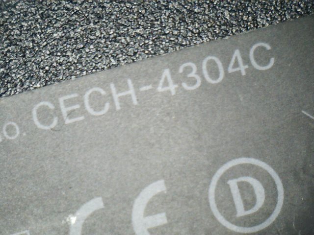

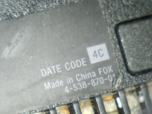

    salve a tutti da titolo mi ritrovo con questa super slim 4.82 hanno tentato di fare la modifica tramite webPS3Xploit ora la console quando l accendo luce verde dopo 2 secondi si spegne. non avendo nessun dump era possibile recuperarlaNome: Tue Feb 06 17-45-18.jpg

    tu e chi ha tentato di fare la modifica siete degli ignoranti probabilmente non sai nemmeno che non tutte le slim possono essere moddate ma solo quelle che di fabbrica avevano il firmware 3.55 o inferiore.
    c'è un ceker ossia un finto aggiornamento per scoprirlo ma scommetto che tu nemmeno l hai visto il fw di fabbrica vero?
    la console si puo recuperare solo se hai un dump almeno il nuovo tool online e riuscito a farlo?

    ah dimenticavo non esistono schemi per i testpoint delle super slim perche non sono proprio modificabili percui ormai la tua console e un bel fermacarte

    Se non è stato fatto un dump prima di scrivere, al momento puoi usarla come fermaporte. Le superslim possono esclusivamente essere dumpate ma NON POSSONO essere patchate, cosa che tu o chi per te avete fatto. Al momento è brickata irrimediabilmente. NON diciamo poi inesattezze, il dump via zif sarebbe cmq sempre possibile farlo ma al momento sarebbe inutile in quanto non c'è modo di ripatcharlo al suo stato originario.
    Ergo tieni da parte in attesa di eventuale (e molto remoto) futuro rimedio.
