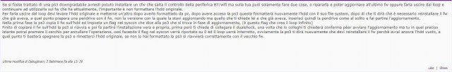

    per farla uscire dal loop basta seguire ciò che ho spiegato qui: [url]http://www.consoleopen.com/forum/hardware-ps3/23912-problema-aggiornamento-con-errore.html[/url]
    EDIT: Dando uno sguardo ai miei appunti ho appurato che si dovrebbe poter risolvere con le giuste procedure ed i files necessari, ossia passando dalla FSM per fare il downgrade + remarry, serve però esser certi di avere un lettore buono da accoppiare, o almeno la logica non guasta.
    Ultima modifica di Debugbrain; 05-02-18 alle 21: 45

    [url]http://it.tinypic.com/r/23iyn85/9[/url]
    ho seguito questo consiglio ma non ha funzionato la play no esce dal loop si spegne da sola va nel loop solo se metto l hd suo.
    Ultima modifica di monteserro; 06-02-18 alle 18: 37

    Se fai i passaggi nel modo corretto e non hai formattato l'hdd originale deve per forza uscire dal loop, quando metti l'hdd vuoto ti chiede di installare il fw? Te lo copia poi nel hard disk? Ti chiede conferma al riavvio dopo la copia del fw?
