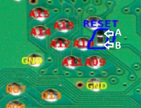

Salve ho una ver001 che gli manca il condensatore vicino al test point del reset. quello cerchiato in blu in foto... grazie a tutti
Allegato 20134

salveee, sebrerebbe una resistenza quella li. A mio avviso può essere un push-up/down o un ponte a zero ohm, non sono così esperto sulle main ps3.
Fai delle misure con il tester se vuoi aiutarti a capire:
Segna tutti i valori, e riportali qui, se il tester segna zero "0" il punto in questione è presumibile che sia connesso direttamente verso gnd o verso una tensione di riferimento, altri valori possono indicare connessioni ad altri componenti, la dicitura "0.L." sul display indica il fondoscala, cioè circuito aperto, come quando i puntali sono liberi in aria ovviamente.
Senza alimentazione,
1;resistenza fra i punti A e B.
Dopodichè puoi anche rilevare la
2;resistenza verso gnd dei punti A e B. (fondamentale direi)
3;resistenza verso 3,3v mettendo un puntale sui testpoint a 3,3 vicini anche se non è detto che quella linea sia servita dal circuito di alimentazione dove misuri, puoi sempre provarealtri punti "testpoint"per farti una idea di dove sia la sorgente , ed ovviamente devi leggere zero "0" ohm sul display del tester, altrimenti non stai misurando una connessione "diretta" da "punto" a "punto".
Se vuoi esagerare alimenti la scheda e rilevi su scala VDC;
3;tensione verso GND dei punti A e B.
nel caso non ci sia tensione vuol dire che uno dei punti è già a massa come del resto avrai già rilevato alla lettura numero 2 , quindi anche se sull'altro capo hai una tensione non possiamo ancora farci una idea di cosa potremmo metterci in mezzo.
Il bello viene ora se vuoi capire cosa ci si potrebbe collegare devi determinare l'origine dei circuiti.
Si potrebbero fare delle ipotesi più accurate se riporti correttamente tutti i valori di queste misure.
Ovviamente è possibile fare altre misure ma nel frattempo magari qualcun'altro ti dà la soluzione senza sudare. Hahaha.

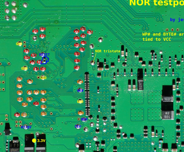

Allegato 20135
Il problema è che manca proprio quindi non posso misurare

se può essere utile è da 22 omh. dopo il downgrade mi presenta errore 8002F225 con qualsiasi FW
