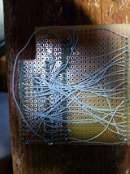

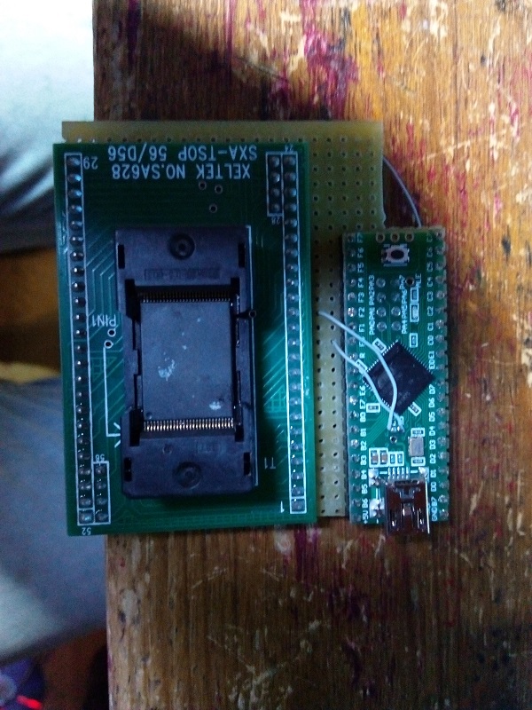

    125
    ecco le fotoNome: pippo.jpg
Visite: 122
Dimensione: 251.9 KBNome: pippo1.jpg
Visite: 110
Dimensione: 190.5 KB
    XXXXXXXXXXXXx likes this.
    Non ce la farai mai così. Alimenta i due device in modo separato, aggiungi 2 condensatori di decoupling da 0.1uf sul vcc e vccio il più vicino possibile allo zif. Collega byte e wp alla vcc se non l'hai già fatto. Le saldature sono così così..
