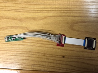

    SPERO si veda bene

    FOTO postata.....
    6,765
    Citazione Originariamente Scritto da coffettierik Visualizza Messaggio
    Nome: IMG_0564.JPG
Visite: 419
Dimensione: 36.0 KB
    SPERO si veda bene
    Abbi pazienza, ma non si riesce a capire nulla, ovvero collegamenti utilizzati lato Teensy, collegamenti lato basetta e dettaglio delle stagnature della nand (qualità stagnature e corretto posizionamento del Pin1). Alla fine sono queste cose da controllare per verificare eventuali problemi. Unitamente ovviamente all'utilizzo corretto del regolatore con annesso taglio pista che differisce tra modello originale e clone.

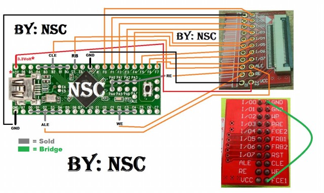

    Nome: FormatFactoryscxhema%20teensy.jpg
Visite: 131
Dimensione: 75.8 KB
    Alla fine e tutto come questa immagine ......

    per me è un problema di alimentazione , quanti volt devono arrivare alla nand?

    Per quanto riguarda la K9F1G08U0A il suo Vcc è (min 2.7V-max 3.6V / typ 3.3V). Se i collegamenti sono ben fatti rispettando lo schema ORIGINALE della Signal Booster Edition (Allegato a Norway)e continua a non rilevartela...si vede che figlio mio....le bruci col pensiero..
    P.S. Sicuro il CE sia a massa?

    Il CE quale sarebbe ?
  15. #35
    6,765
    Hai mille mila modi per capirlo... Te ne elenco giusto qualcuno: Datasheet della nand, schema del signal booster edition presente sul pacchetto norway, schema che tu stesso hai uppato..
