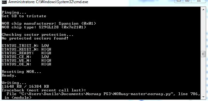

    Buongiorno a tutti, ho un problema in scrittura della nor,fallisce sempre la verifica. Ho già usato i comandi erasechip e writeword ma non e cambiato nulla, cosa potrei fare?

    Dare info più precise, il log di norway, la versione che usi e come hai validato il dump.

    Allora il dump lo validato manualmente, uso norway 0.7

    Ma sbaglio o al log manca la parte finale

    A me succede spesso con le fat .
    1 aumentare sezione GND
    2 ERASE CHIP O ERASE
    3 ed è quella chr funziona la maggior parte delle volte , lasciala freddare , e l'indomani mattina mi scrive a primo colpo .
    Strano ma vero
    INVIATO DAL MIO LG G4
    Ps: provato con writeword , io scrivo sempre col writewor e va a meraviglia

    Io partirei dal ricontrollare l'installazione, probabile qualche filo non collegato correttamente/staccato.

    Ovvio certo , da nn escludere l'installazione
