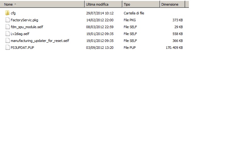

    puoi postare uno screenshot della usb contenente i file per il remarry?

    ecco i files che inserisco per il remarry
    Ciao, come prima cosa controlla il flat del lettore, sia lato mainboard che lato opposto , l'update che hai in quel pacchetto che versione e'?

    si ma a quale versione di consol stai cercando di fare la procedura?
    comunque se e' una phat il 2.30 e' corretto come firmware, ma qualcosa non mi quadra nel contenuto della tua usb
    Lv2diag.self
    Lv2diag_exit.self
    manufacturing_updater_for_reset.self
    fdm_spu_module.self
    PS3UPDAT.PUP
    cfg/standalone.cfg
    questo e' cio' che doovresti avere nella usb, il tuo FactoryService.pkg, da dove salta fuori?

    Usa questo di archivio, all'interno inserisci solamente il firmware 2.30, e mi dici che succede
