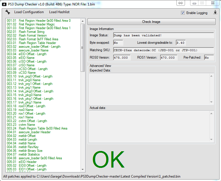

    Posta un log di PS3dumpCecker di Swizzy, prendi il dump lo butti dentro il tool e posti il log, cosi' tagliamo la testa al toro, avresti dovuto postarlo al primo messaggio.
    Comunque, se il dump e' corretto come dici ed hai fatto le prove suggerite sopra , staccare il tristate dopo il release, a questo punto sembre un glod !

    Scusate il ritANome: Dump.PNG
Visite: 84
Dimensione: 58.8 KBRDO
    Io ho finito le idee, per me' potrebbe essere Glod !
    dump ok, nor rilasciata, tristate staccato, hdd integro.
