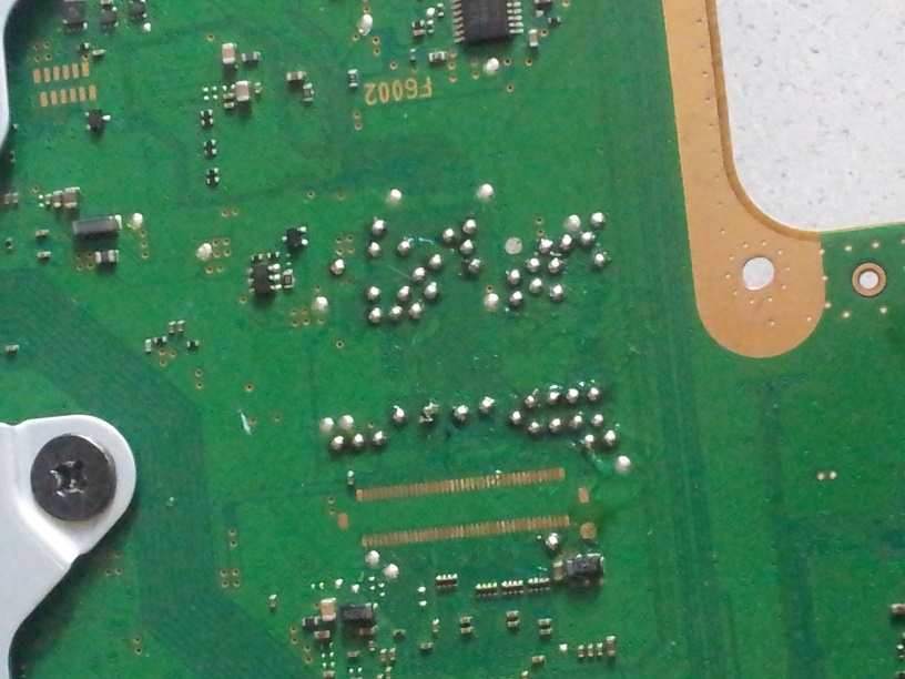

  13. #53
    25
    aggiornamento si però che avranno fatto?
    guarda hanno saldato
    mi terrò alimentatore e lettore e poi
    cassonettoooooo.

  14. #54
    Feb 2014
    798
    Io non ho capito una cosa, hai scritto che lui non ti ha detto di aver tentato un downgrade o robe simili ma tu glielo hai chiesto? Se la risposta fosse si e lui avesse negato, nella trattativa pre acquisto intendo, di certo è stato un bastardo ma devo dire che non possiamo sapere con certezza se gli errori nel CVTRM siano stati causati da chi ha saldato sulla piastra, ottenendo e poi riflashando un bad dump, o se semplicemente anche gli errori nel CVTRM siano una conseguenza o magari la vera causa del problema al syscon e quindi dell'errore fatale, in questo caso chi ha messo mano al saldatore potrebbe anche solo aver tentato di capirci qualcosa facendo il dump e ritrovandosi quello che ti ritrovi ora nelle mani.
  15. #55
    25
    Io gliel'ho chiesto dopo l'acquisto e lui alla fine me l'ha confermato.
    quindi è stato tentato un downgrade. prima mi ha detto di non sapere cosa era stato fatto alla console
    poi si vede che non si ricordava quello che mi aveva detto ha ammesso il downgrade
    e che il dump era valido perchè l'aveva controllato con BWE.
    se si può considerare valido un dump con 53 danger.
    infine tramite un amico di Roma che lo conosceva,ho saputo che ha un laboratorio di elettronica.
    il troiaio l'ha fatto lui
