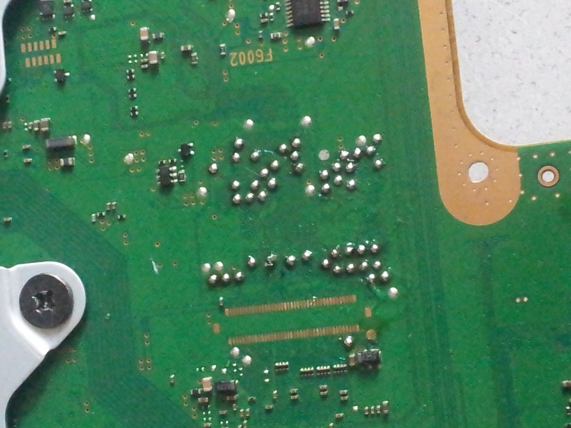

l'hard disk che non gira nemmeno e poi dulcis in fundo ho visto subito i segni delle saldature per downgradare.

se riscrivo il dump originale quando l'accendo
mi esce a video il messaggio errore grave 8002F2F0
sia con hd formattato da pc che senza hd
se provo ad entrare in recovey ci va
ma appena premo su aggiornamento sistema
mi esce subito il solito errore.
se scelgo una delle altre opzioni
sembra che lo faccia poi esce che non può accedere
alla periferica di memorizzazione
ho provato anche quest'ultimo dump
niente da fare,sempre led giallo

Quindi ricapitolando: hdd scassato, lettore manomesso e sicuramente non funzionante ( se manca la cover inferiore avrà sicuramente sostituito la lente con una fallata) e console che non ne vuole sapere di resuscitare. Pochi dubbi sul fatto che i 30€ siano finiti al cesso. Davvero un peccato. Se proprio non ne vieni fuori chiedi di poterla restituire o se hai pagato con PayPal contestala visto che nella descrizione ci sono scritte cose non vere.

Esatto giafis... cassonetto! A quanto pare l'errore che ti da la ps3 dipende dal syscon che si è incasinato, sino ad oggi nessuno sembra essere mai riuscito a resuscitare una ps3 con quell'errore, sempre dalle ricerche che ho fatto ho potuto apprendere che solitamente quell'errore appare in seguito ad un tentativo di aggiornamento, quindi un pocchetto ciò che ti hanno detto combacia ma non credo che stessero aggiornando dal 3.55 altrimenti uno dei due ROS dovrebbe essere di quella versione.

aggiornamento si però che avranno fatto?
guarda hanno saldato

un po è anche colpa miaAllegato 19166
Io non ho capito una cosa, hai scritto che lui non ti ha detto di aver tentato un downgrade o robe simili ma tu glielo hai chiesto? Se la risposta fosse si e lui avesse negato, nella trattativa pre acquisto intendo, di certo è stato un bastardo ma devo dire che non possiamo sapere con certezza se gli errori nel CVTRM siano stati causati da chi ha saldato sulla piastra, ottenendo e poi riflashando un bad dump, o se semplicemente anche gli errori nel CVTRM siano una conseguenza o magari la vera causa del problema al syscon e quindi dell'errore fatale, in questo caso chi ha messo mano al saldatore potrebbe anche solo aver tentato di capirci qualcosa facendo il dump e ritrovandosi quello che ti ritrovi ora nelle mani.

se si può considerare valido un dump con 53 danger.
