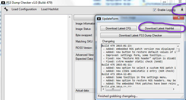

Allegato 18983
Si si
Purtroppo come detto
Io ho letto solo il tutorial di tommino sul downgrade, dove sta un norpatcher abbastanza vecchio ma che cmq ha fatto il suo lavoro visto che se lo prende tranquillamente il dump 4.60
Non sapevo l'esistenza di questo programma all in one
Lhashlist sarebbero i controlli che vengono eseguiti sul dump, no?
