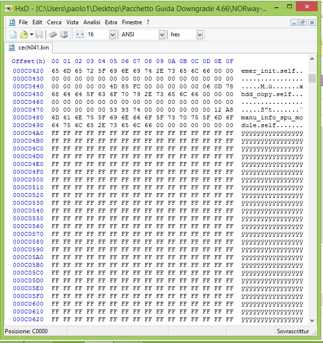

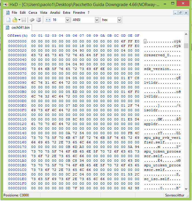

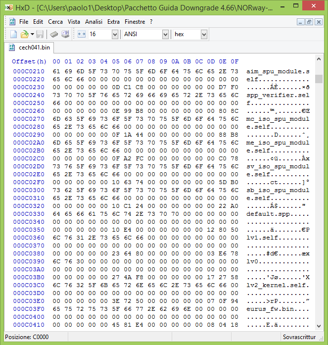

    ho installato il Teesnsy ++2.0 sulla console in oggetto ed ho estratto 4 dump Nor
    Ho seguito la guida di Zeruel per la validazione del Dump come faccio sempre (Mai un problema)
    sono arrivato a verificare le stringhe dei ros0 e ros1
    ros1 risulta ok come da foto della guida
    mentre ros0 e totalmente diverso ovviamente o fatto tutte le verifiche del caso e mi sono recato su ps3devwiki dove ovviamnete ho cercato di seguire anche li la guida per la validazione e ho riscontrato che questa scermata del ros0 e uguale alla mia

    questo e il mio

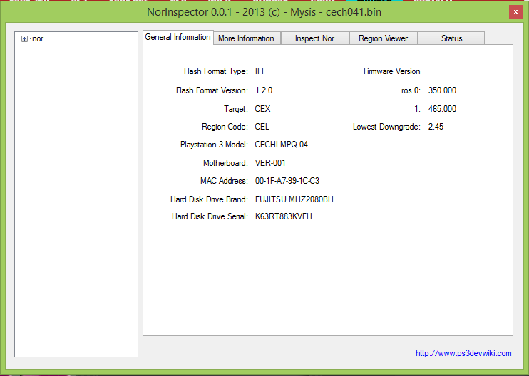

    siccome dalla scermata di nor ispector trovo che il ros0 risulta essere al 3.50 e ros1 4.65
    dovrebbe essere per quello che risulta cosi?
    la mia scermara Nor ispector
    Nome: Norispector.png
Visite: 73
Dimensione: 16.7 KB
    Ringrazio anticipatamente chi mi puo chiarire questo dubbio
    grazie

    Probabilmente aveva un Cfw e hanno aggiornato, procedi al downgrader se tutto il resto è ok
    Inviato dal mio Droid Turbo utilizzando Tapatalk
    La storia ovviamente non la so
    Il sigillo era presente ma non fa testo perche dal quel firmware non serve hardware flasher.
    Comunque confermo tutto ok il resto nessun problema sia tool automatici che editor risultano ok...
    Procedo quindi...
