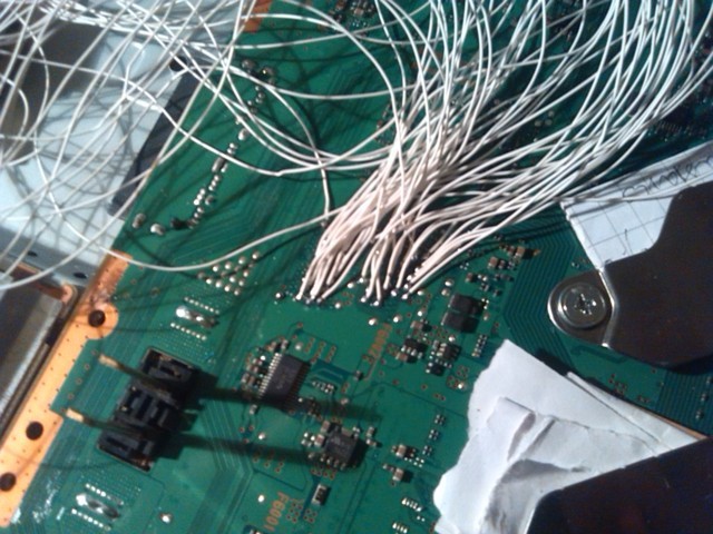

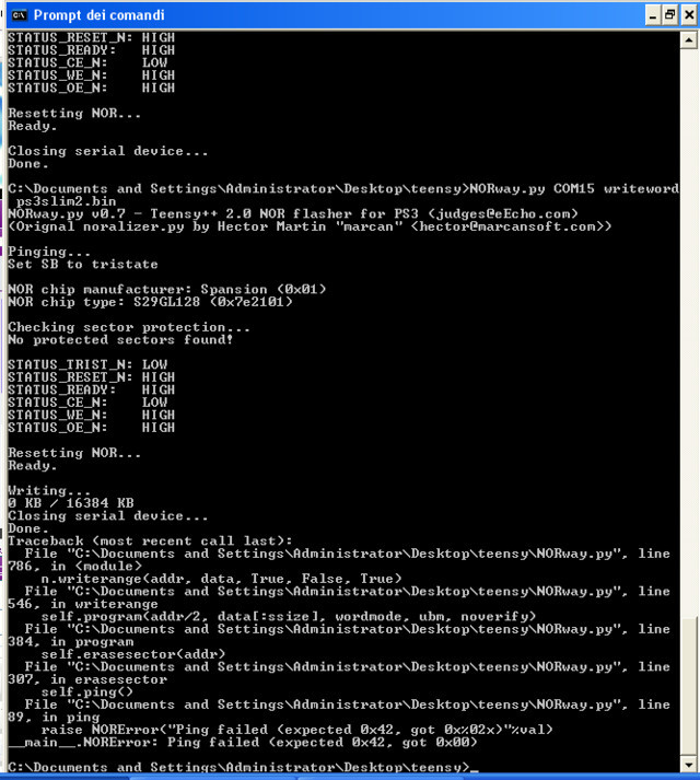

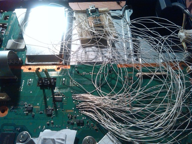

    Ciao ragazzi ho una PS3 fat 80gb con mb DIA-002 e sto provando ad effettuare un downgrad sempre col solito teensy++ 2.0
    Effettuato il dump 2 volte confrontato e controllato i valori ed è tutto ok.
    Ho patchato il dump con NOr and Nand patched e poi ho effettuato la scrittura.
    Nel momento pero' della scrittura s'è fermato a 768/16xxx e la console s'è spenta.
    Ho rifatto tt le saldature da capo, ma niente. Se collego la ps3 ala tv si accende ma rimane schermo nero. Poi a volte quando riprovo dinuovo a scrivere con il teensy, lampeggia il led rosso sotto a quello verde e si spegne la console, ma col led rosso sempre lampeggiante
    potreste aiutarmi?
    Vi allego le foto del cmd e dell'installazione del teensy.

    scrivi in writeword "dai questo comando " norway.py com? writeword nome del tuo dump.bin e vedrai che completa la scrittura
    e' normale che se accendi la consol, con il tristate a massa , a schermo visualizzi tutto nero !!!!!
    Ultima modifica di Tommino81; 13-01-15 alle 20: 17
    aquilus
    Mi sembra che dalle foto già scriva in writeword tommy...non vorrei sbagliarmi
    hai ragione, cazzo sono andato a pescarlo nell'angolo a destra "non lo avevo visto"
    435
    si tommino come vedi ho provato anche col writeword ma nulla, cosa puo essere?
    non c'è nessun danno sulla mobo, e come detto il dump e corretto, mica potrebbe essere un problema di teensy?

    Sicuro che quel teensy sia installato bene? E non abbia fili ballerini?
    Puoi fare una foto del solo teensy?
    LG G3 -D885 Tapatalk
    435
    guarda ho preso una millefori proprio per evitare questo e ho anche aggiunto i pinout e da li ho saldato i fili.
