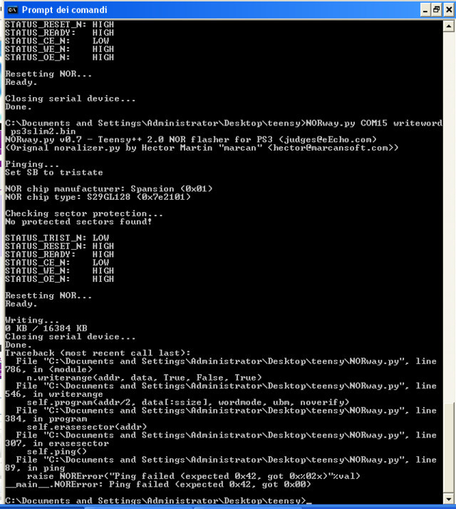

Ciao ragazzi ho una PS3 fat 80gb con mb DIA-002 e sto provando ad effettuare un downgrad sempre col solito teensy++ 2.0
Effettuato il dump 2 volte confrontato e controllato i valori ed è tutto ok.
Ho patchato il dump con NOr and Nand patched e poi ho effettuato la scrittura.
Nel momento pero' della scrittura s'è fermato a 768/16xxx e la console s'è spenta.

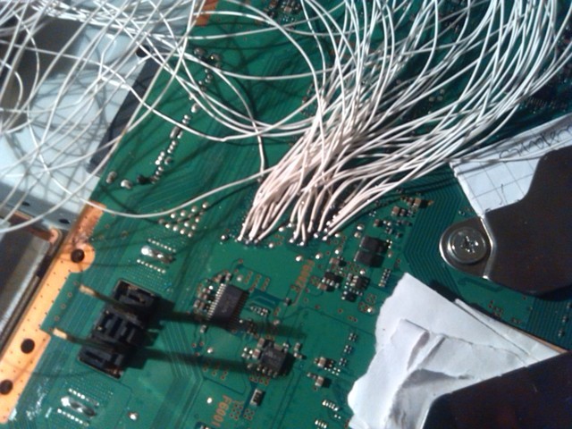

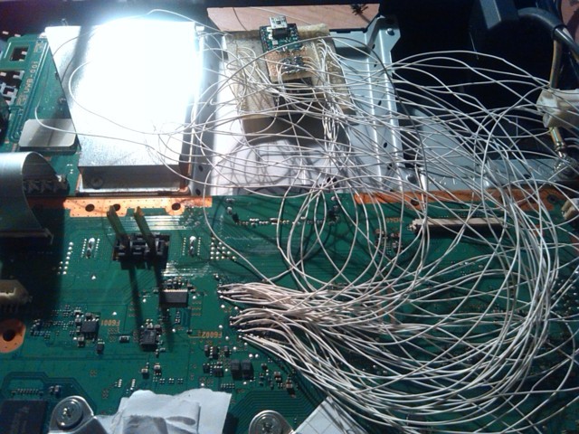

Ho rifatto tt le saldature da capo, ma niente. Se collego la ps3 ala tv si accende ma rimane schermo nero. Poi a volte quando riprovo dinuovo a scrivere con il teensy, lampeggia il led rosso sotto a quello verde e si spegne la console, ma col led rosso sempre lampeggiante
potreste aiutarmi?
Vi allego le foto del cmd e dell'installazione del teensy.
