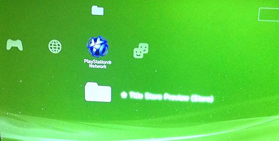

    se è in dex lo vedi dalle opzioni in più in asterisco vicini alla collona game, se invce sei in ibrido rogero non ci sono ma non hai un dongle per mandarla in fsm, caso mai se non ti va nemmeno con il dongle applica le patch del 3.55 al rogero ibrido con un flasher e riprova con un dongle anche se non dovrebbe servire fare questo ultimo passaggio dato che sei già a 3.55 per cui le patch non servono. io avevo usato l e3 flasher con una slim facendo il downgrade classico con il file E3_downgrade.bin usando un dongle e mettendo poi nella pennetta usb il rogero quello con lo spoof ceckoff a 3.70 cex. una volta che sei a rogero cex 3.7 usa questo [URL="http://netload.in/dateipE4ujSKl13/DowngradeE3CFW3.55.pkg.htm"]qatoggle[/URL] e dopo che avrai sentito i due bip puoi abilitare il menu segreto con la combinazione di tasti sotto a rete.
    questo un esempio di xmb dex
