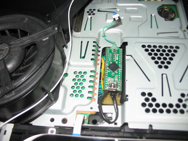

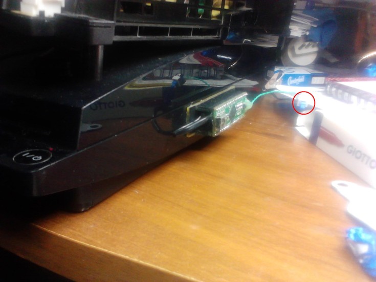

    Non saprei, per ora non ho mai utilizzato Winzoz 8, comunque si, se possibile prova in modalità compatibilità con W7 o xp se ce l'ha, qui potrebbe aiutarti chi è più aggiornato con quei sistemi operativi, comunque ho editato ulteriormente il mio precedente post quindi ti raccomando di rileggerlo per cortesia, sono tutte cose che feci molto tempo fa che allora funzionavano alla perfezione, l'importante è che tu, una volta terminata l'nstallazione del teensy faccia almeno tre o quattro dump tutti di seguito senza spegnere la ps3 e che poi ti accerti di averne almeno uno valido al 100% per poter ripristinare la ps3 in caso di problemi.
    Vista la necessita, secondo il tuo intento, di dover flashare molte volte la NOR (operazione che di per se non penso farebbe tanto bene alla NOR stessa) ti converrebbe predisporre la ps3 con una interfaccia per il teensy in modo che non debba ogni volta saldare e dissaldare.
    Per esempio così:
    Nome: adf16a.jpg
Visite: 82
Dimensione: 64.5 KB
    o così:
    Nome: afbb26.jpg
