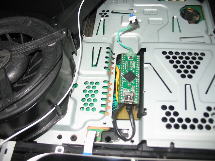

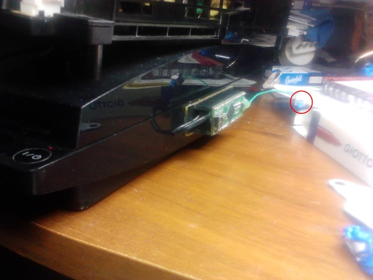

Vista la necessita, secondo il tuo intento, di dover flashare molte volte la NOR (operazione che di per se non penso farebbe tanto bene alla NOR stessa) ti converrebbe predisporre la ps3 con una interfaccia per il teensy in modo che non debba ogni volta saldare e dissaldare.
Per esempio così:
Allegato 17562
o così:
Allegato 17563
