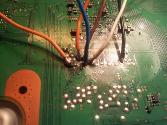

    salve ragazzi h un problema bello grosso. oggi stavo effettuando le saldature dei fili sulla scheda madre per il downgrade con teensy. ho saldato un flo e per sbaglio si è staccato,staccando con se anche lo stagno presente nella scheda madre (la goccia per intenderci)..ora ogni volta che provo a risaldarlo non ne vuole sapere..o meglio dire non ne vuole sapere lo stagno ad attaccarsi nella scheda madre..avreste una soluzione da indicarmi gentilmente? grazie..

    Fai una foto del danno più chiara possibile, bisogna vedere dove è possibile riprendere la piazzola, non ho nemmeno idea se sia necessario ripristinare.

    ecco qua :
    Nome: 67a6a1.jpg
Visite: 138
Dimensione: 63.1 KB
    il punto è quello accandto al filo blu (a sinistra)

    Senza offesa, ma se devi procedere così lascia stare finchè sei in tempo

    si effettivamente so che è un lavoro fatto alla cavolo, infatti ho tolto tutte le saldature e lo stagno e le ho rifatte con dello stago piu fino e son venute decisamente meglio..il problema e solo quel punto li..

    facci vedere cosa intendi x "decisamente meglio" posta una foto attuale

    Non riesci a fare una foto più chiara ? Bisogna capire se c'è una pista che prosegue dopo quella piazzola.

    potrebbe essere qualche corto dove hai saldato o piste interrotte

    Il fatto è che anche se riesci a vedere le piste che hai interrotto tirandoti la piazzola, se non hai una discreta manualità col saldatore non riuscirai a ripristinarle...questo non per scoraggiarti, anzi sono uno che preferisce incoraggiare (se mai si inizia mai si impara). Ma meglio ora che (forse) è ancora riparabile, che non a danno irreversibile. Consiglio? Mandala a qualcuno qui sul forum e vai tranquillo.

    Bravo, comunque non demordere
    la prossima volta però procurati del filo awg30, se usi filo grosso come quello della foto che è troppo rigido, alla minima flessione fa troppa leva ed è logico che ti strappa la piazzola sulla quale lo hai saldato, oltretutto vista la sezione troppo spessa del rame ti vengono saldature enormi che per forza ti creeranno problemi di corti tra i vari contatti, il filo awg30 invece è quello indicato, devi sempre fare attenzione ma avrai un risultato certamente più discreto utilizzando anche il flussante, per quest'ultimo non aver paura di sprecarne troppo, l'impotrtante poi è pulire bene la zona dove saldi utilizzando alcol isopropilico, pennellino e carta assorbenete, al posto del isopropilico puoi utilizzare anche del semplice acetone.
