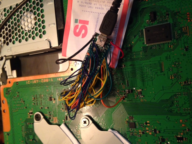

    Senza che apro una nuova discussione scrivo direttamente qua. Allora vi spiego in poche righe come sto messo (male).
    ho installato il teensy dopo averlo programmato ecc. lo installo procedo con la guida e al momento che do il comando norway.py comx mi da questo:
    Nome: image_4.jpeg
Visite: 298
Dimensione: 137.3 KB

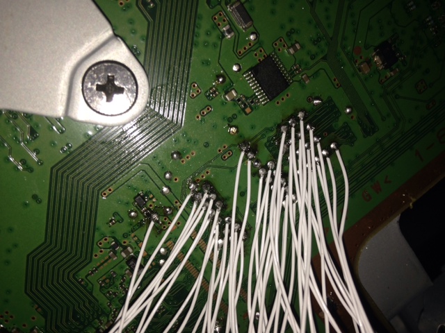

    ho rifatto non so quante volte le saldature e ho provato a cambiare anche i fili: ho usato i fili dei coolrunner ho usato i fili del cavo ide fino ad arrivare al filo per il doppino telefonico ho provato con regolatore di tensione e non ma mi da sempre lo stesso problema. Sto aspettando che mi arrivi il filo awg30 e proverò con quello intanto se qualcuno ha qualche idea è ben accetto un consiglio :-D; di seguito posto alcune foto:
    Nome: image_7.jpeg

    spero che riesco a risolvere perchè non so dove sbattere la testa

    il tuo problema è installazione se guardi la foto che hai postato non ti riconosce la nor vedi che ti da unknown
    Simogenocb likes this.
    GAMEPLAY non gli riconosce la NOR,inutile che dumpa
    Ascolta una cosa,la ps3 la accendi,giusto?
    gianni87 and Simogenocb like this.

    rimanda il comando, a volte al primo test dà unknown, poi la rileva
    se ancora non va, per forza qualche saldatura non è fatta bene o ti sei confuso su due/n punti

    Sorry ho detto na cazzata non aveva caricato la pagina e non si vedeva l'immagine, uknown nor non rilevata.
    Secondo me sono le saldature oppure hai invertito qualche punto

    Allora non sono stupido punto primo. So che per dumpare non è quello il comando ma se non mi rileva la nor che dumpo a fare? secondo i tutorial li leggo e la playstation l'accendo. Cerchiamo di non fare i superiori che a me da molto fastidio sta cosa qua ho spiegato nel post che ho seguito il tutorial non serve aggiungere altro. GAMEPLAYCONSOLE MI RIFERISCO SOLO A TE PERCHè SEI ARROGANTE. Per tutti gli altri grazie di aver risposto. Beh per le saldature le ho rifatte svariate volte e controllate con il tester forse è il tipo di filo appena mi arriverà l'awg30 rifarò tutto da capo Grazie a tutti Vi farò sapere

    Non penso che risolvi con awg30, secondo me sono le saldature, poi per i cavi, devi farli lunghi massimo 20cm

    Sicuro che non ci sia qualche corto??
