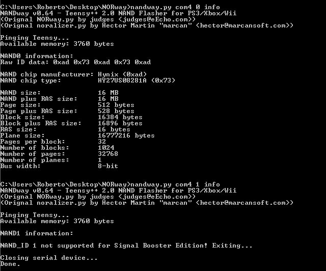

    Salve a tutti ho montato come da schema la mia teensy++ 2.0 con regolatore da 3,3volt e uno zifsocket Tsop48 come da guida di tommino in sezione tutorial.La basetta funziona benissimo anzi faccio i complimenti a zeruel,razorbacktrack per aver rilasciato sia la basetta per nandway stampabile,ringrazio anche tommino per aver scritto la guida.
    Per leggere la mia nand in questo caso di una xbox360 utilizzo dos:
    Nome: B99CPSx.png
Visite: 95
Dimensione: 20.6 KB
    Come vedrete dagli screen la nand viene riconosciuta e sotto si vede chiaramente che il teensy++ 2.0 pè stato programmato con signal booster. (OK)
    Ora utilizzerò way-launcher:
    Teensy found on port COM4
    Starting : NANDway.py COM4 0 INFO
    NANDway v0.64 - Teensy++ 2.0 NAND Flasher for PS3/Xbox/Wii
    (Orignal NORway.py by judges )
    (Orignal noralizer.py by Hector Martin "marcan" )
    Pinging Teensy...
    Available memory: 3760 bytes
    NAND0 information:
    Raw ID data: 0xad 0x73 0xad 0x73 0xad
    NAND chip manufacturer: Hynix (0xad)
    NAND chip type: HY27US08281A (0x73)
    NAND size: 16 MB
    NAND plus RAS size: 16 MB
    Page size: 512 bytes
    Page plus RAS size: 528 bytes
    Block size: 16384 bytes
    Block plus RAS size: 16896 bytes
    RAS size: 16 bytes
    Plane size: 16777216 bytes
    Pages per block: 32
    Number of blocks: 1024
    Number of pages: 32768
    Number of planes: 1
    Bus width: 8-bit
    (OK) anche qui la nand viene riconosciuta perfettamente.con way-launcher mi ci è voluto molto per fare un dump della nand.

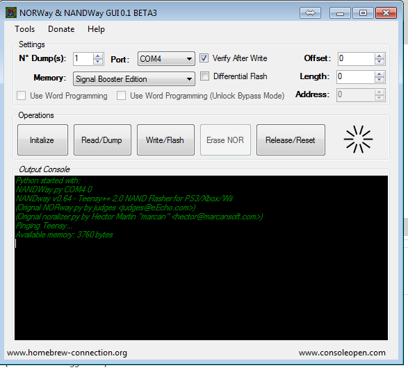

    Ora utilizzerò il Waygui:
    Nome: 4cswkY0.png
Visite: 83
Dimensione: 273.0 KB
    Nome: mFC07DA.png
Visite: 91
Dimensione: 28.1 KB

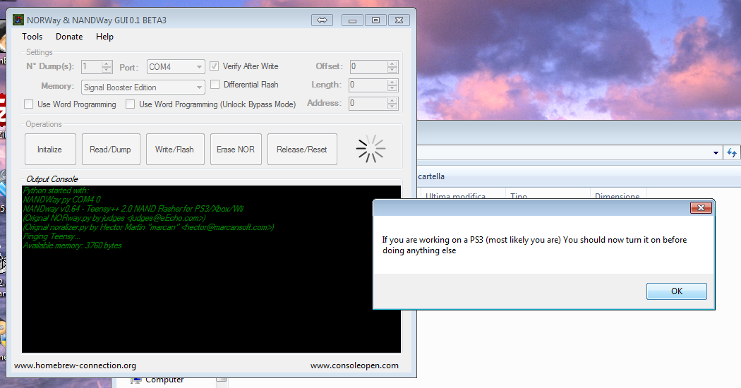

    Con questo programma non mi viene riconosciuta la nand attaccata.
    A qualcuno è successo la stessa cosa con questo programma?
    Faccio questa domanda perchè mi sembra che con il waygui il dump della nand venga effettuato più velocemente rispetto a dos e way-launcher.
    Un saluto a tutti gli amici di consoleopen
    Grazie a chi mi risponderà

    La velocità non dovrebbe varialre visto ke la sorgente è sempre NANDway...
    Cmq non ho mai provato le GUI... sempre da riga di comando

    Thanks!! titty allora vado sempre con riga di comando grazie ancora

    io l'ho provata solo una volta la GUI e mi ha dato lo stesso problema, da allora vado sempre col DOS

    Bene grazie a sapersi X-ray

    Anche io vado sempre col dos, mai avuti problemi

    Si la GUI fa' questi scherzetti, adopera il DOS, e cosi sei apposto
    " finalmente qualcuno che adopera i tutorial con senso e criterio"
