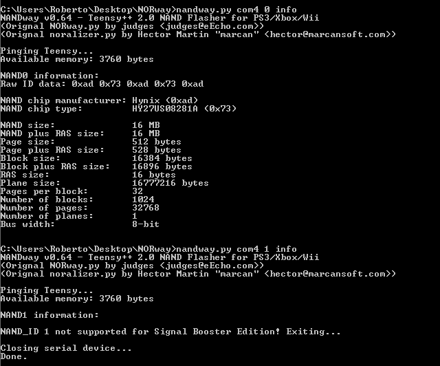

Per leggere la mia nand in questo caso di una xbox360 utilizzo dos:
Allegato 17410
Come vedrete dagli screen la nand viene riconosciuta e sotto si vede chiaramente che il teensy++ 2.0 pè stato programmato con signal booster. (OK)

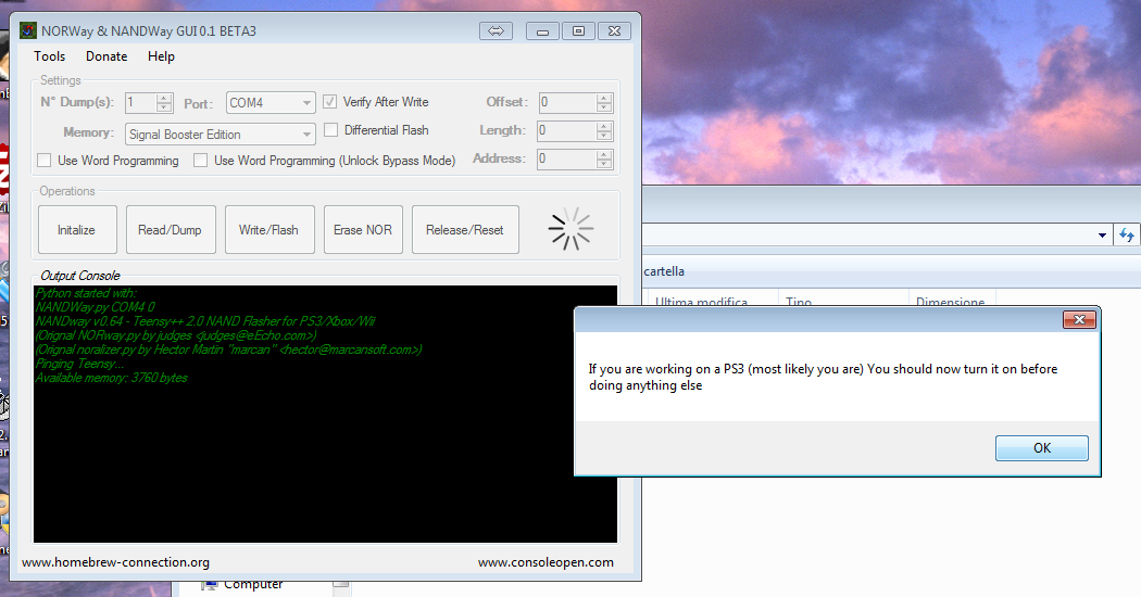

Ora utilizzerò il Waygui:
Allegato 17411
Allegato 17412
Con questo programma non mi viene riconosciuta la nand attaccata.
A qualcuno è successo la stessa cosa con questo programma?
