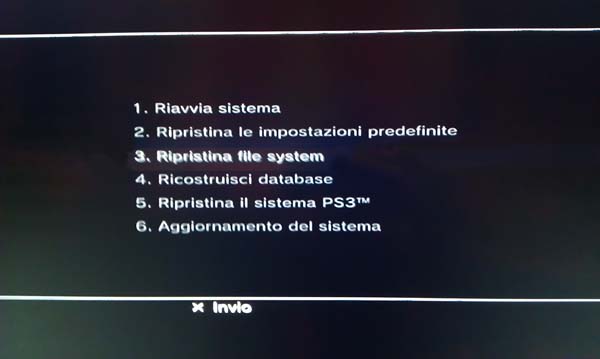

    Ancora non ho ben capito se sei entrato in recovery oppure no.
    Sei arrivato a questa schermata? Se si cosa hai selezionato?
    Nome: imag0038c.jpg
Visite: 98
Dimensione: 37.0 KB
    Il firmware 4.55 l' hai scaricato? L' hai messo in chiavetta usb formattata in fat32 nel percorso /PS3/UPDATE/PS3UPDAT.PUP?
    Jan 2014
    11
    si GLEDIAN mi compare proprio questa tabella ,il firmware 4.55 lo scaricato dal sito ufficiale sony,non so se e giusto ,lo messo nella chiavetta formattata in fat32 il percorso come dici tu pero qualsiasi voce li dico di fare si ferma e aspetta come se partisse il lavoro ma non fa nulla ritorna il messaggio di errore collegare cavo usb premere tasto ps e cosi via ,senza riuscire a fare nulla. in più come o detto mentre sto premendo il tosto per entrare in modalità recovery mi iniziano a lampeggiare i led sul pad e si blocca tutto non mi fa fare più nulla devo spengere dal interruttore dietro ,e poi ricominciare fin che riesco a entrare
