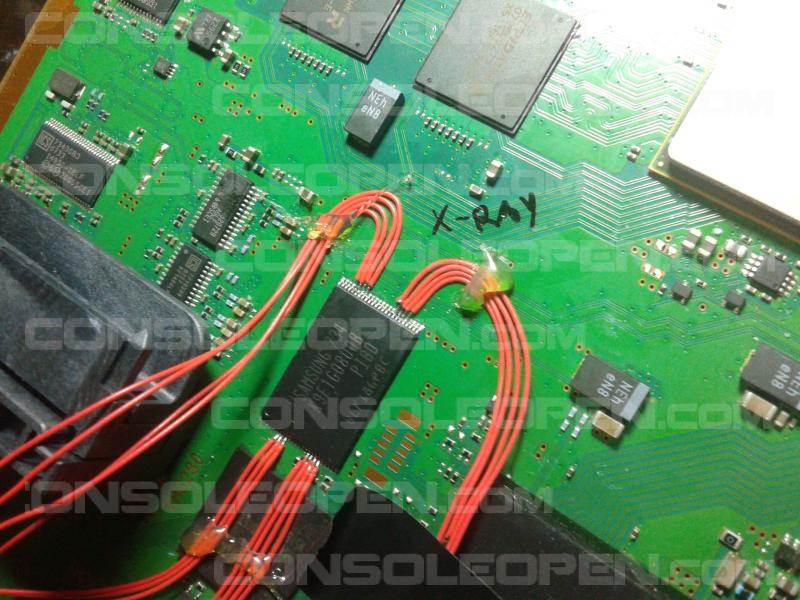

    2,628
    i test point non funzionano!!
    bisogna saldare su nand:
    Nome: ps3 nand teensy.jpg
Visite: 193
Dimensione: 87.4 KB

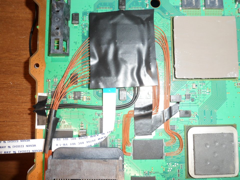

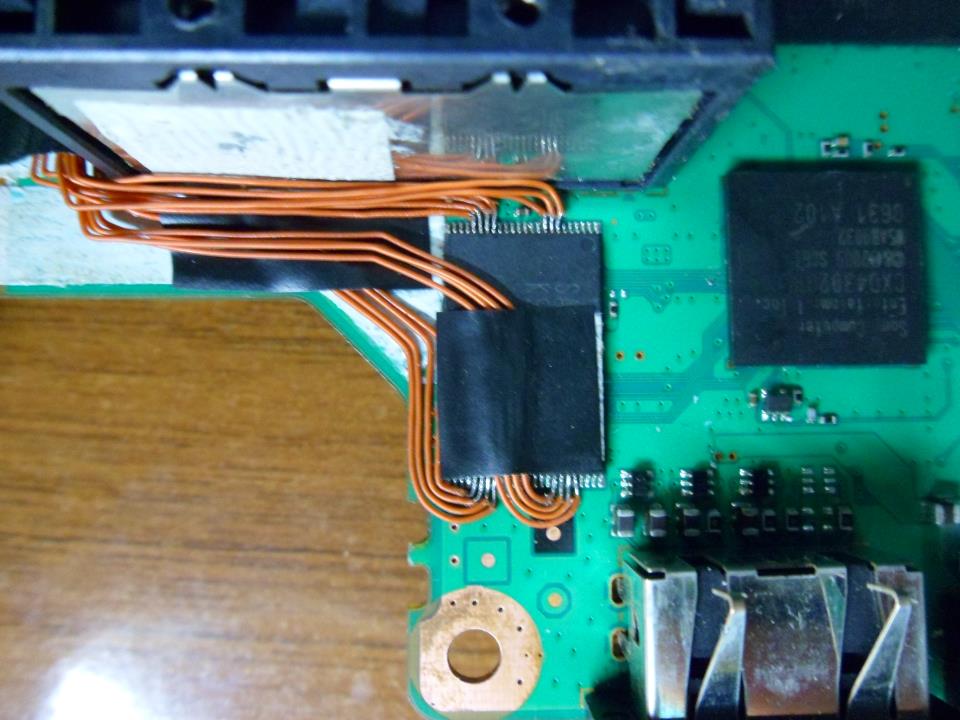

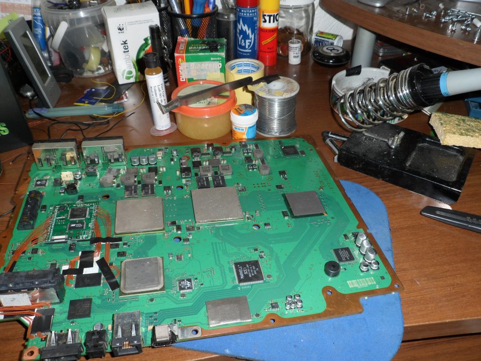

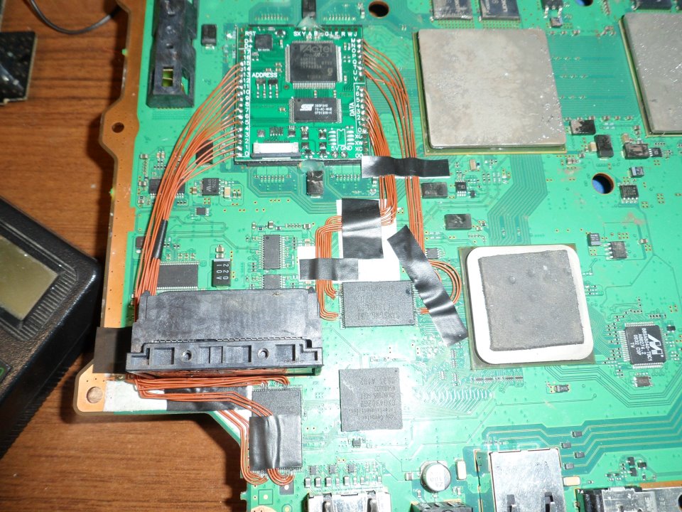

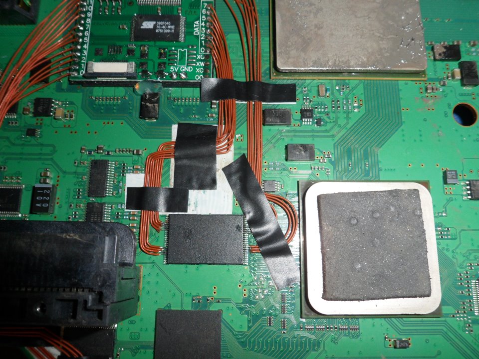

    Debugbrain
    Io è da un bel po di tempo che oramai non faccio più foto ai miei lavori, posto qualche vecchia foto di quando downgradai la mia vecchia 60gb con Infectus xD
    Nome: Infectus-60GB-2.jpg
Visite: 193
Dimensione: 83.2 KB
    Nome: Infectus-60GB-3.jpg
Visite: 172
Dimensione: 163.9 KB
    Nome: Infectus-60GB-4.jpg
Visite: 186
Dimensione: 162.9 KB
    Nome: Infectus-60-GB-1.jpg
Visite: 178
Dimensione: 175.0 KB
    Nome: Infectus-60GB-5.jpg
Visite: 173
Dimensione: 166.7 KB
    Ultima modifica di Debugbrain; 11-05-14 alle 20: 33
Visite: 193
Dimensione: 87.4 KB
    Ma saldando direttamente il teensy ai pin della NAND (una per volta immagino, SBE), la console va alimentata ma non accesa per fare la lettura/scrittura??
    2,628
    teensy SBE, tristate a massa e console accesa
