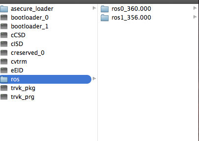

    VR
    1,699
    prendi il dump delle nand lo estrai e vedi i ros
