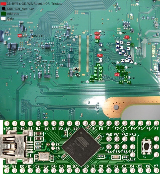

    Accingendomi a cercare il pinout per la mobo DYN-001, ho trovato in rete vari schemi per teensy, e volevo segnalare che in rete si trova questo schema
    Nome: DYN-001_NOR-TEENSY--2.0.jpg
Visite: 161
Dimensione: 229.7 KB

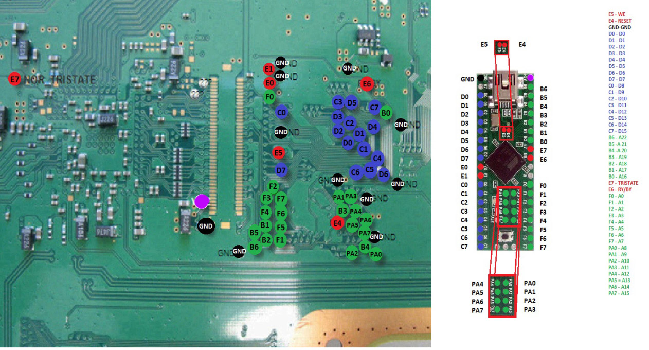

    che è del tutto errato, non so per quale motivo abbia quella pedinatura.. Dovrebbe essere corretto questo:

    Usa i GOD... SEMPRE!!!!
    Molfetta
    1,430
    si infatti devi seguire quello di sotto
