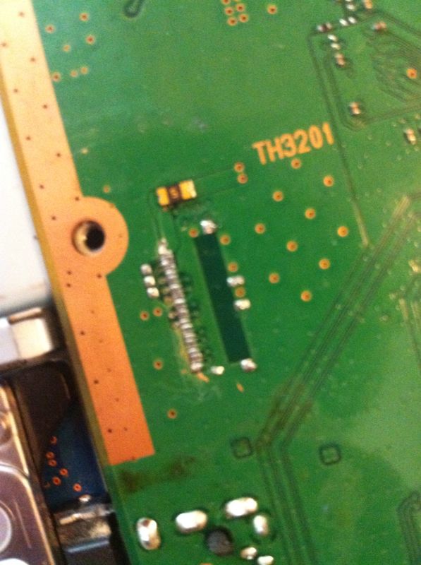

poi , fai una foto di sto connettore che e' saltato?

i dump sono tutti validi adesso provo ad accendere ps3 senza tristrare a massa .. adesso vi allego foto del pezo che ho dissaldato... la play mi da ancora il problema che si accende rimane led verde fisso e niente
ecco foto : Allegato 16698
