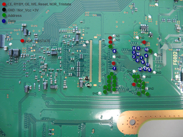

    nella saldatura del teensy sulla motherboard ho usatome come punto di massa GND un punto diverso da quello vicino a VCC
    quello sopra al punto RY/BY:
    Nome: DYN-001 con Teensy++ 2.0.jpg
Visite: 459
Dimensione: 148.2 KB
    Ultima modifica di Vale; 20-03-14 alle 22: 49

    Aggiornamento:
    ho perfezionato alcune saldature.
    Dump effettuato: TUTTO OK, tranne per alcuni valori in Ros0 e Ros1.
    Può andare così????
