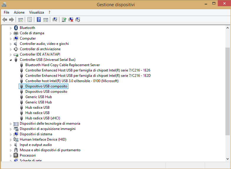

    Questo è il mio Gestione Dispositivi con teensy collegato:
    NOTA: il programma teensy si apre e lo riconosce ma il gestionni dispositivi non c'è nulla e io non posso prendere il numero di porta com assegnatogli

    Disabilita la firma driver ... E reinstallare i driver del pyserial, non quelli standard di windows
    Fatto...
    collego il teensy, sis sente il suono di periferica collegata, clicco sul pulsante del teensy, ma non succede altro.....
    e in gestione dispositivi e come nel mio messaggio sopra...
    nota che in Windows 8.1 non c'è la voce "porte COM e LPT" in gestione dispositivi

    Non hai installato i driver pyserial e disattiva la firma driver... E risolvi
