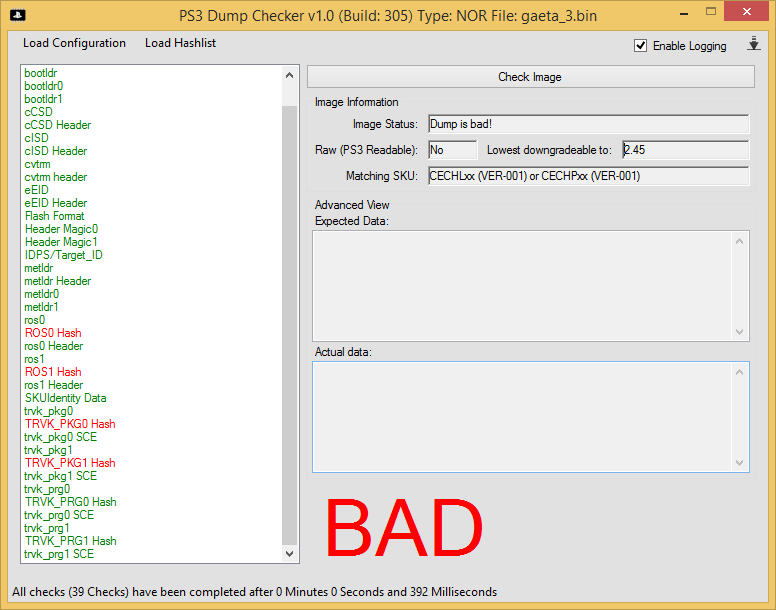

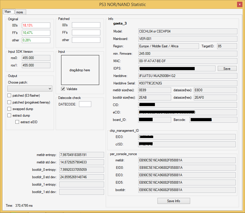

salve, sto eseguendo questo downgrade da 4.55
i dump sono buoni ma i checker danno dati differenti
Allegato 16112
Allegato 16113
è un difetto del patcher 4.55? posso patchare e scrivere?
grazie

Dovrebbe esser buono,ma hai verificato manualmente?
C'è una versione corretta da swizzy...stasera te la giro e vedrai che quella dirà la verità...
In ogni caso il check manuale non lo batte nessuno.
cmq fai cosi se vuoi patchare il tuo dump apri il programma ctrl+f12 e disabilita enable hash checks
Il programma più aggiornato lo può comunque scaricare cliccando la freccetta in alto sulla destra. L'ultima rev mi pare sia la 348. In ogni caso mi pare tutto ok nel dump.
controllo sempre a mano... ma quando questi tool (fatti bene) ti danno errori tremo :D
patchato e installato..
tutto liscio da XMB
