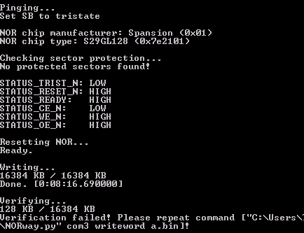

    al comando NORway.py COMx write nomefilePatchato.bin il processo si inchioda
    penso!!! "poco male", come ci ricorda tommino81 (che ringrazio per la detagliata guida)
    basta usare NORway.py COMx writeword nomefilePatchato.bin , č in effetti la scrittura viene eseguita ma la verifica si inchioda dando esito negativo...
    io cmq confidando in una fiducia miracolosa spero che cmq la scrittura sia andata bene ...invece...
    la console sembra affetta da glod
    inutile dire che il file.bin che intendevo scrivere nella nor č completamente diverso da quello che "dumpo" ora
    inutile anche dire di riprovare "per l'ennesima volta"
    altre idee? ciao

    Ciao caio, hai percaso dissaldato le nand?
    Regular Member L'avatar di gledian
    Mar 2013
    176
    Hai provato a riscrivere il dump originale e vedere se la console parte?
    Se giā stai usando il regolatore col teensy, prova a aumentare la massa tra teensy e mobo.
    Usa solo writeword nelle prove che farai.
    Localitā
    LECCE
    se ti fallisce la verifica puo' essere il tristate lo hai collegato??
    Localitā
    caio, aumenta la massa, fai un erase con " norway.py com x erasechip" e riscrivi in writeword
    edit@ novita'?

    rngrazio tutti quanti per i consigli.
    @mauroz la nor č saldata
    @gledian non c'č modo discrivere
    @spyro tristate collegato
    @zeruel massa maggiorata gia collegata
    @tommino erasechip prova non effetuata...e pensare che tra i comandi disponibili di norway l'avevo letta e mi ero prefissato di provarla ,poi dividersi tra negozio ,laboratorio e interventi a domicilio , mi costringe a fare le mie prove a step e ho dimenticato di provare.
    spero vivamente che c'hai azzeccato .
    in questo momento non sono in lab č non ho modo di verificare
    non mancherō comunque di tenervi informati
    per il momento non posso fare altro che ringraziarvi tutti

    Per me hai una vecchia versione di norway.

    Domanda sciocca, tu dici che č in glod, ma hai scollegato il tristate vero? Se lo colleghi e accendi da proprio glod

    č quello che ho pensato io quando dopo la prima accensione ho detto tra me e me ...che coglione che sono ...e il tristate quando lo scollego? poi scollegandolo mi sono accorto di essere un coglione si ma anche sfortunato comunque ho fatto di + ,non so se in questo forum (forse jad l'ha scritto) o in altri forum ,ho letto che il teensy collegato su alcune console blocca l'avvio della macchina anche con tristate scollegato e cosė per fugare ogni dubbio ho rimosso tutto ...ma il risultato sempre il medesimo!
    cosė con pazienza e caparbietā ho risaldato tutto sperando in un errore precedente nell'intallazione ...invece stessi sintomi
    stessi blocchi stesse anomalie!

    Nulla se non riesci s scrivere, ricontrolla l,,' ,istallazione avrai sicuramente quslche filo che non fa bene contatto, pur avendo la nor riconosciuta!
    Localitā
    Ferrara CUBA
    3,025
    A me pare che scrive, ma fallisce la verifica, hai provato a scrivere in modalitā writeword, comunque prova a riscrivere comunque
    Localitā
    e se fallisce la verifica c'č ugualmente qualcosa che non va' "magari mi sono espresso male io " dicendo se non riesci a scrivere
    invece lui riesce a scrivere ma fallisce la verifica !
    quindi caio ricontrolla magari tutti i punti lato teensy e lato mobo
    "per esperienza " le poche volte che mi falliva la verifica , ricontrollando l'istallazione c'era sempre qualcosa che non andava bene
    o fili staccati, o fili che facevano mal contatto, o il teensy che appoggiava dove non avrebbe dovuto appoggiare ....
    usa anche l'ultima verisone di nandway-norway 0.7!
