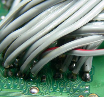

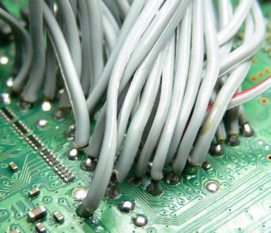

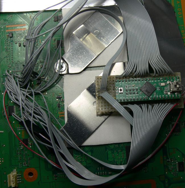

    giusto perchč promesso vi allego le foto dell'installazione
    Nome: 1.JPG
Visite: 98
Dimensione: 37.7 KB
    Nome: 2.JPG
Visite: 114
Dimensione: 39.4 KB
    Nome: 3.JPG
Visite: 106
Dimensione: 91.3 KB
    grazie a tutti
