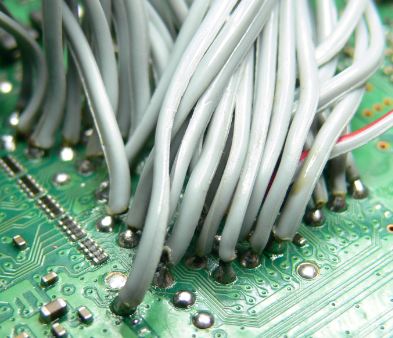

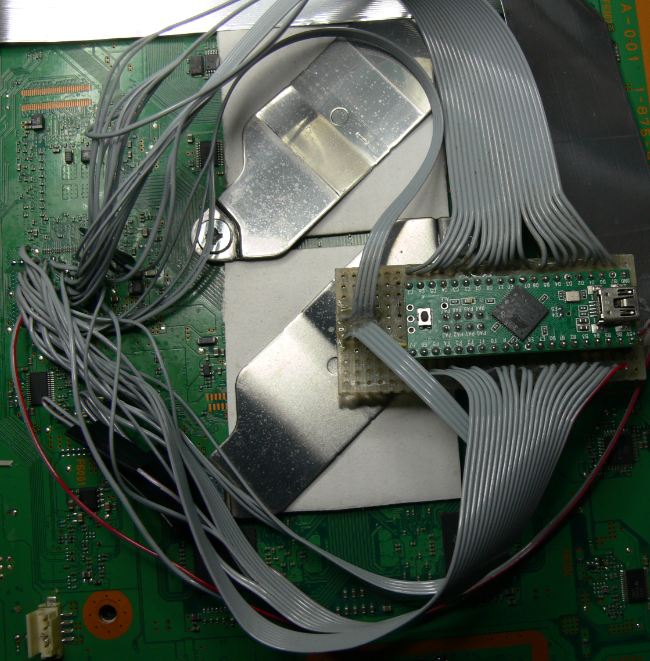

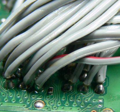

giusto perchè promesso vi allego le foto dell'installazione
Allegato 16005
Allegato 16006
Allegato 16007
